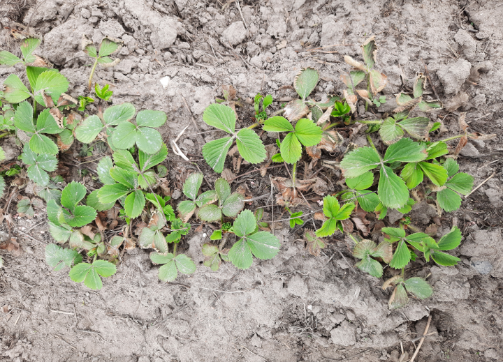

Jest czysto bo się kończą plewić😉
To lepiej czekać na siewki i 2 razy Saherb w dawkach dzielonych?
Saherb jeszcze jest😜
Ogólnie jest czysto, ale lada dzień się zacznie. Jesienią był devrinol i ładnie trzymał
@Borczok najpierw to zobacz czy ten kwieciak jest, u siebie wczoraj patrzyłem na truskawkach spod folii to kwieciaka nie zauważyłem, ten szkodnik tak wcześnie z wiosny nie atakuje, nieraz bywało tak że tych spod folii na kwieciaka nie pryskalem bo go po prostu nie było, raczej bym przedziorka i roztocza szukał :) a co do pytania, to możesz tak zrobić
@Agrest ten Saherb przed zbiorami będzie rzutować potem na plonie, także jak chcesz, nigdy nie używałem go przed zbiorami, ale na etykiecie chyba jest z tego co pamiętam że do kwitnienia mozna.
Edytowane przez Tomasz0611
No tak chyba jest. O płonie nie ma mowy bo 3 owoce to nie plon.
Zobaczę jeszcze bo jest tego aż12 arów😀
Umnie włoskie odmiany boleją do tej pory po stompie.  Goltixem radził bym z osłoną herbicydowa (rumba,honey przyjmuje go bez problemu ) nie pryskać po krzakach.
@Borczok może da się mieszać te twoje opryski.  Ja na 2 dzień pryskalem jeśli była jakaś niewiadoma.
pisałem zostaw w spokoju ten stomp wiosną a nie stosuj go 😄😂

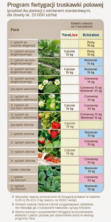

Chce zacząć przygodę z fertygacją jest tu ktoś kto by mi mógł mi troche pomóc ?
Jak to jest z stężeniem ? Moge rozrobić np jakiś kristalon 18-18-18 np 10kg w bańce 100l i pobierać z tego dozownikiem inżektorowym przez 1 godzine ?
T-tapy mają wydajność 5l/m, studnia podobno 20m3(ale tego nie sprawdzałem jeszcze)
Jak to obliczyć żeby nie spieprzyć roboty już na starcie ?
W beczce stężenie masz dowolne, ważne jest co idzie już docelowo pod krzaki. Przy studni 20m3/h uda ci się jednocześnie zasilić 4000m taśm o wydajności 5l/h/m.
To wiem tylko ile tego ma iść pod krzak ? Jak to ułożyć.
Czytałem że stężenie nie może przekraczać 3%. Czyli jesli w godzine podlewam 20m3 to nie moge przekroczyć 60kg nawozu ?
Jest przykładowy program z yary i teraz patrząc np na początek kwitnienia moge rozrobić w beczce te 15kg czerwonego i 35 niebieskiego i podać to w godzine ?
Edytowane przez sosyn94
To wszystko zależy jak wilgotną masz glebę, jak pogoda jest mokra, dobrze nawilzona to można iść w wysokie stężenie(te 3%), jak jest sucho, wtedy stężenia trzeba ogeaniczac.
Ja bym to podzielił na dwa cykle podlewania(raz i potem za 3-4dni drugi raz) , lepiej dawać częściej a mniejsze stężenia, tak żeby nie zrobić za dużego zasolenia w strefie korzeniowej.

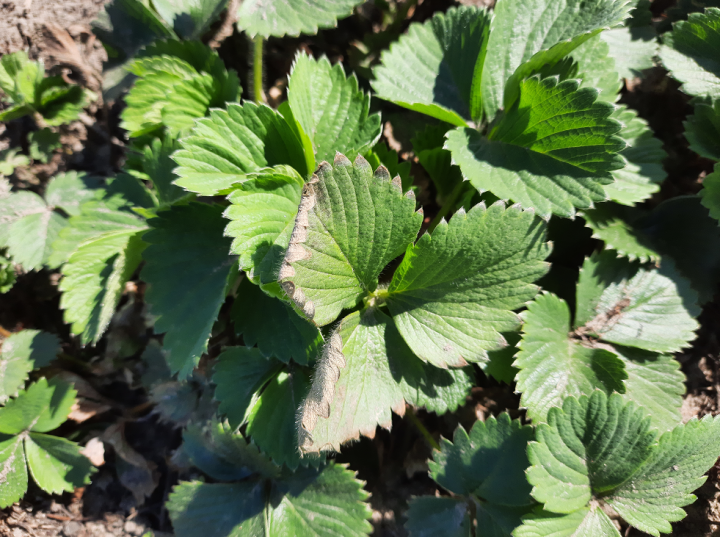

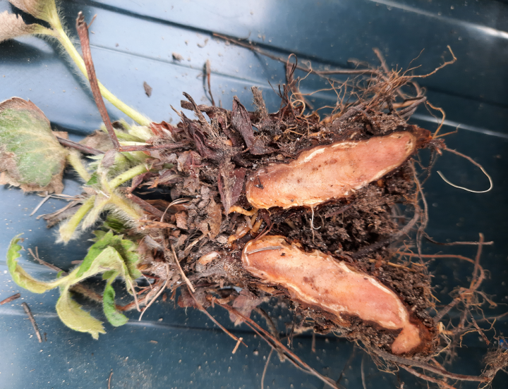

U mnie truskawki są w dołku. Na wiosnę dałem Rosafert 5, potem na chwasty, asashi z aminokwasami, a ostatnio topsin, uzupełniłem azot, bor i wapń. Liście robią się czarne od brzegów, a korzenie wyglądają tragicznie. Nie wiem, co robić. Boję się, że wykończę je teraz dając na chwasty.  Dotyczy to części plantacji, ale ostatnio zauważyłem, że na pozostałej części pojedyncze liście też dostają czarnej obwódki.

Co do tej fertygacji to sam sobie wszystko układasz czy bazujesz na czyms ? Sa gdzies podane wartosci ile i czego truskawka musi dostac w poszczegolnych fazach ?
Jest trochę tego w internecie, ogólnie to sobie przeliczylem ten program yary kiedy ile czego + do tego korekty uwzględniające zawartość tego co mam w glebie.
