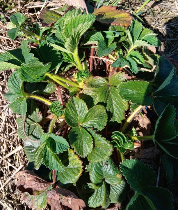

Ładna truskawka.
Nie masz ich dużo, takie pojedyńcze to łatwo przejść i wyrwać.
Już tak jest że pod przykryciem lubią bardziej rosnąć. u mnie miejscami to łąka od gorczycy polnej a u ciebie to pikuś
w poprzednim roku to w młodej mi wyskoczyły chwasty a stara była czysta a w tym roku na odwrót młoda czyściutka a w starej czy to przykrytej czy nie chwaściora wyskoczyło
To stara (5letnia,o chwasty to się nie martwię) w młodszych to też robi się zielono. Wcześniej to beetup szedł to praktycznie umnie 90%chwastow eliminował. Roxana w tym roku pędami wybiegła mi za liście no i dostała mrozem , pewnie ze 30% (było raz -7)może więcej poszło. Ten honey mnie niepokoi, już powinien kwitnąć a pędy krótkie , gdzieniegdzie tylko kwiatki
