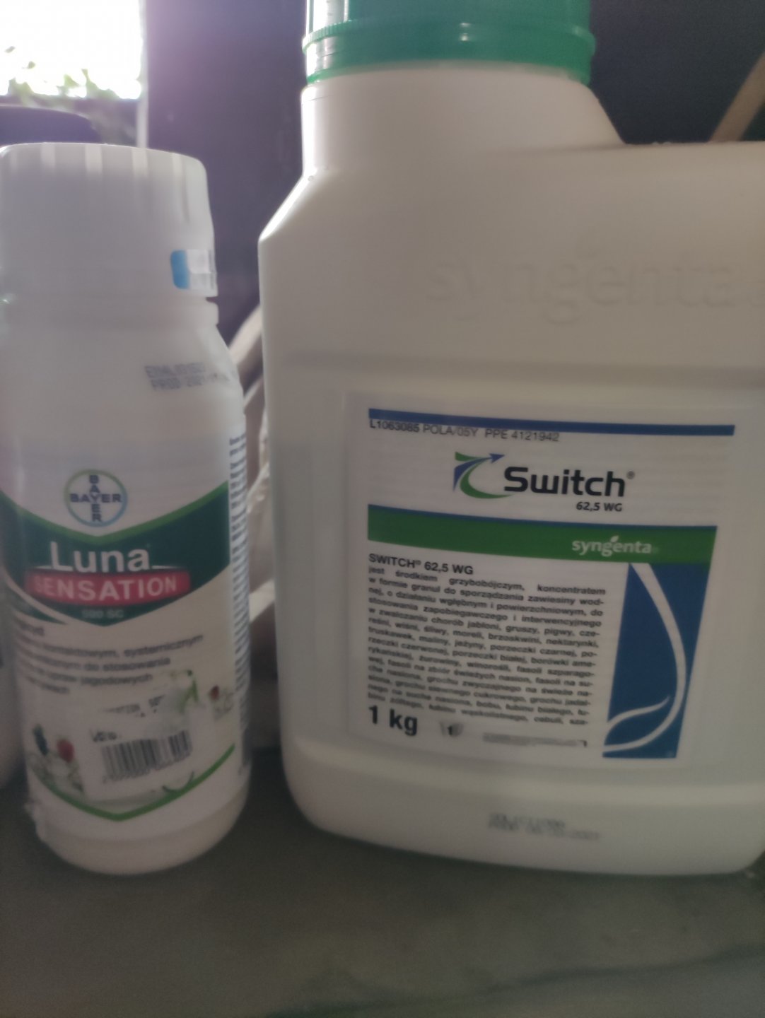

Panowie ile dajecie wody na grzyba. Ja przwaznie tak kolo 700litrow. Ale zastanawiam sie czy nie dac teraz lune w ilosci okolo 1000 litrow. Krzaka mam dosc duzego🙄.  Nie mam opryskiwacza z nadmuchem a chce zeby doszlo tam gdzie trzeba
tym bardziej mniej wody, co z tego że będzie leciało dużo jak wszystko spłynie i nie doleci gdzie trzeba.
dasz mniej wody na zwykły opryskiwacz to i oprysk będzie mocniejszy. przy nadmuchu ile więcej cieczy bo i prędkość pryskania jest zdecydowanie mniejsza

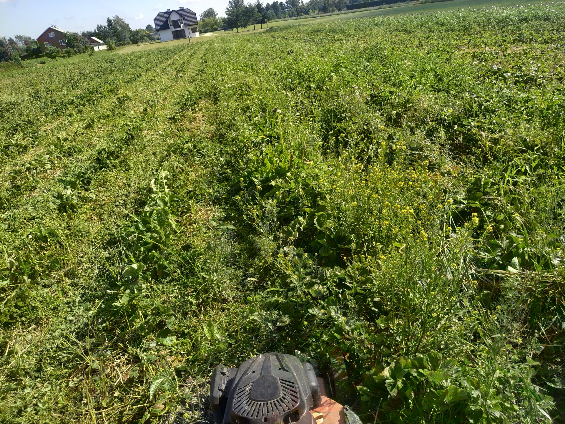

Akurat sam ogarnąłem to pole chwastów (ok 40a) bo nikt za kasę nie chciał się tego podjąć. 500+ mamy przecież po co robić 😤
