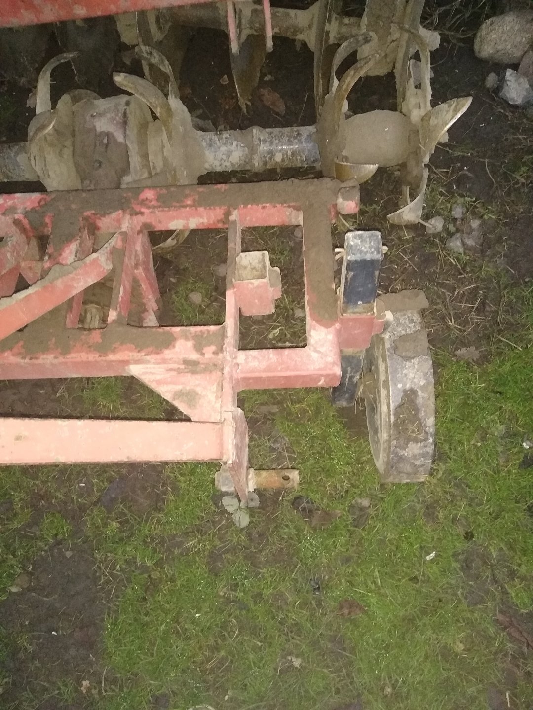

A gdzie masz osłonę ?
Edytowane przez racyl
też nie używałem i tak jeździłem po 2 razy w tych samych rządkach i dalej było słabo bo ziemia leciała na krzaki i trzeba było mniejsze obroty dawać .
w tym roku zrobiłem z balachy na każdą sekcję i robota jest nie porównywalna. obroty wyższe, ziemia i resztki lepiej zmielone już w jednym przejściu, rządki bez ziemi

Co do glebogryzarki potwierdzam to co mowi racyl, osłony a bez to jak niebo a ziemia, obroty w górę a bieg w dół, czas na polu ten sam a efekt na wiele lepszy,
Tylko osłony osobno na każdy rządek a nie ta standardowa oslona do glebogryzarki.
