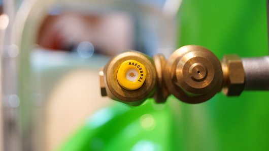

U mnie są dwie dysze, zamontowane za dyfuzorem, odstęp między dyszami około 15-20cm(mówię o dyszach przypadających na jeden dyfuzor). Dysze u mnie to ceramiczne wirówki, coś w tym stylu https://www.olx.pl/oferta/rozpylacz-wirowy-opryskiwacza-pusty-stozek-aps80-ceramiczny-dysza-CID757-IDH2dCe.html#6f6b323356.
Na 10m belkę, pryskającą 12 rządków mam 24 dysze, ciśnienie robocze 10-15 bar. W opryskiwaczu z nadmuchem musisz mieć bardzo drobną kroplę cieczy roboczej, żeby była łatwo zabierana przez powietrze.

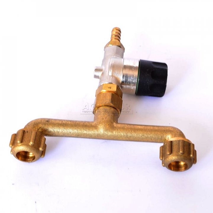

to na czym one są zamontowane te dysze ? jeden przed drugim ? czy obok siebie
czy takie coś
To w ślęży też takie wysokie ciśnienie 10-15 było  ? dysze z pustym środkiem nie problem kupić tylko pytanie jeszcze z jakim wydatkiem, ten niebieski to akurat największa wydajność
Ja mam akurat czarne ceramiczne wirówki, z geoline czy jakoś tak. Ale dysze dobierasz sobie w zależności od prędkości jazdy i ciśnienia roboczego.
Edytowane przez Tomasz0611

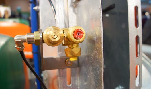

Racyl ten też może być, ja go akurat nie zakładałem bo drogo wychodził chyba ponad 100zl za sztukę, więc sam sobie kupiłem kształtki mosiężne czy miedziane takie małe z allegro i fajnie działa i za ułamek ceny. Wstawię foto w następnym poście . Rozpylacze pisałem , niebieskie albo czerwone . Wg ISO czerwone są większe

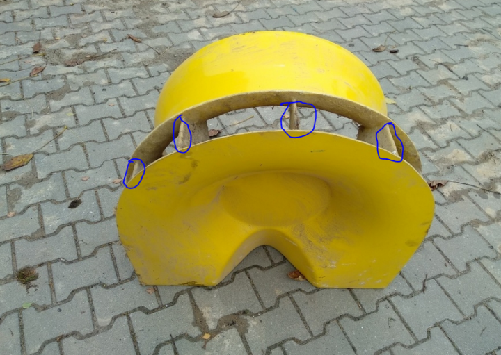

czy swojej ślęży te przegrody co są na wylotach obudowy wirnika to zostawiłeś czy wyciołeś  ?.
wie ktoś co te przegrody dają ? może równomierny rozkład wiatru ?

Łącza konstrukcje żeby się nie rozpadła

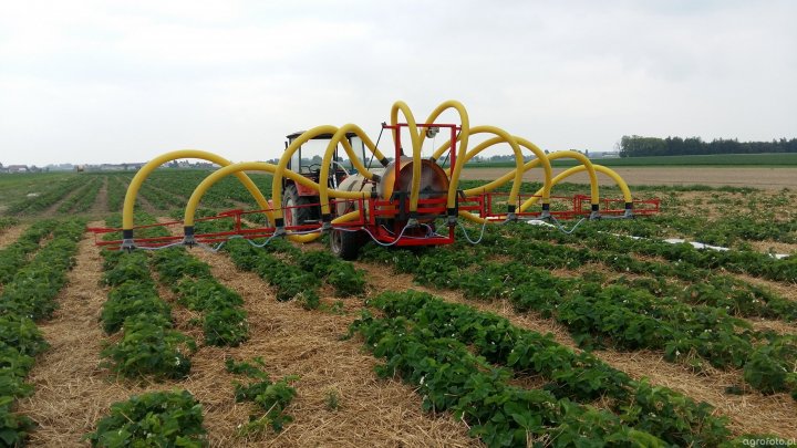

1 godzinę temu, patrykjd napisał:
@tomn95 mógłbym poprosić o jakieś zdjęcie belki oraz dysz jak masz to poskładane
No zdjęcia nie mam. Ale wzorowałem się na zdjęciach z internetu. Najpierw miałem ją z tyłu za opryskiwaczem ale jak chciałem pryskac coś belka polowa to musiałem przekładać. Więc przerobiłem sobie ją do przodu. Zrobiłem ja na 10 redlin sekcje z zaworkami. Regulacja wysokości siłownikiem dwustronnego działania który pomaga na nawrotach i nie tylko.
mam taki bez przegród, tylko z jedną środkową i właśnie jak u dołu przyłoże rękę to górą więcej powietrza dmucha i mam wrażenie że po obu stronach u góry słabszy jest wiatr. pytam bo nigdy nie miałem z przegrodami tak jak powinno być w tej konstrukcji
te przegrody też dosyć głęboko sięgają, w tym mam tylko środkową, dwie z lewej i dwie z prawej ktoś wyciął ale po jaką cholerę.
nie wiem może mi się wydaje ale z lewej strony jest więcej wiatru niż z prawej strony

tylko Ty masz duży kosz z tego co widzę a tam te przegrody są krótkie i mało znaczące a w tej wersji z małym koszem są one dłuższe (bliżej wirnika).

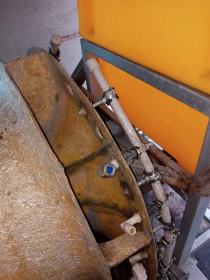

coś takiego kupiłem z wyciętymi przegrodami
