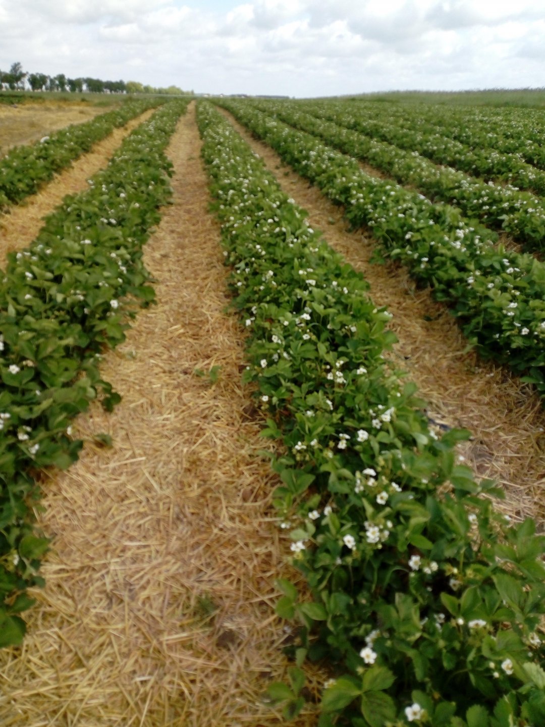

Zdjęcie clery z ubiegłego roku z dnia 24 maja po przymrozkach. Co najmniej 70 % kwiatów zmarznięta. Jak widać kwiat dość wysoko, do tego dośc wczesna odmiana, więc przy wiosennych przymrozkach ja bym bez włókniny już nie ryzykował. Plusem tej odmiany są bardzo smaczne owoce. Wielkość owoców raczej średnia (przynajmniej u mnie).  Lekko stożkowy owoc, ale ja jakoś klienta na to nie mogłem zbytnio znaleźć.

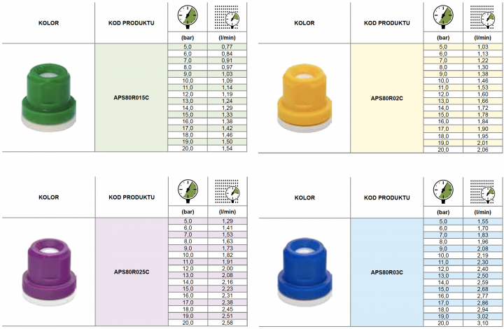

@thor1984 okolice Czarnolasu jakaś mała miejscowość teraz nie pamiętam dokładnie ale jak przypomnę to napiszę. @jaro86 masz opryskiwacz dedykowany do truskawek czy pryskasz polowym?
można wiedzieć jakie masz założone dysze? Też jestem na etapie budowy fragarii można powiedzieć, że rama już jest pozostało zrobić składanie i zastanawiam się jakie dysze zastosować
widziałem belkę w ogłoszeniu na olx to były tam zamontowane korpusy z dyszami wirowymi starego typu jak w starych opryskiwaczach dawniej były, sprawdziło by się takie coś a z góry dać plasko strumieniowe?
wirowe żeby działały to nie przy takim ciśnieniu jak przy polowym pryskaniu

Zakładaj stare krążki porcelanowe będzie śmigać ją tak mam i dobrze dopryskuje na 5 barach. Bardziej skup się na dokładności konstrukcji i idealnym sadzeniu truskawek

@tomn95 dzięki będę powoli składał, mam jeszcze pytanie od góry założyć zwykle płaskostrumieniowe czy muszą być dysze dwustrumieniowe?

@racyl orientujesz się może jakie musi być min ciśnienie żeby to w miarę pryskało, będę coś próbował kombinować
ja nie jestem znawcą, sam do tej pory pryskałem tylko rolniczym. jak przeglądałem tabelki rozpylaczy wirowych to wszystko zaczyna się minimum 5bar.
stare ceramiczne jak chodziły w rolniczych to i tutaj będą chodzić
