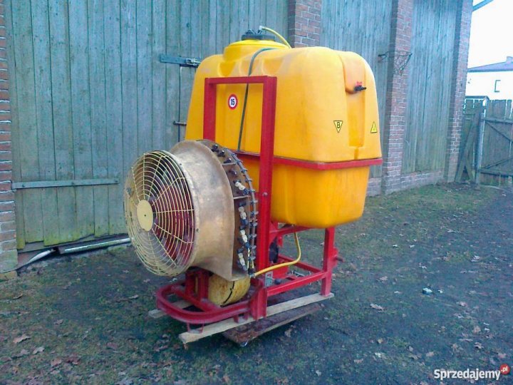

myślicie że przeróbka z takiego czegoś dałaby rady nadmuchać wystarczający ilość powietrza ?
opryskiwacz-sadowniczy-sporniak-50135232
@racyl opryskiwacz kupiony, pryska 12 rządków na raz, belka 10m, baniak 600l. Na każdy rządek jeden dyfuzor powietrza i 2 dysze wirowe. Ja go brałem na MGR, to musiał być nowy.

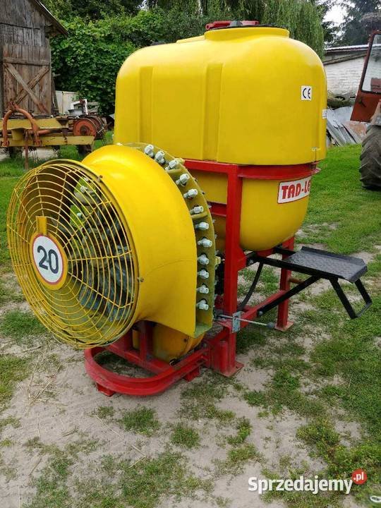

opryskiwacz-sadowniczy-tadlen-400l-podwi
tam 400l wody, dyfuzory powietrza można kupić. za dobry wiatr i tak odpowiada wentylator a zapewne jego średnica
tu za bardzo obrotami nie dopakuje jak w ścielarce bo za duże ciśnienie się zrobi i rozwali 😄

@racyl coś z tego podwieszanego pewnie by zrobił, ciekawe aby na ile dyfuzorów powietrza by to wystarczyło, żeby odpowiednio poruszyć liście, żeby pokryć całe rośliny cieczą.
Edytowane przez Tomasz0611
A jaką masz średnicę wentylatora w podwieszanym ?
Dobry nadmuch to nic innego jak średnica wiatraka i jego obroty

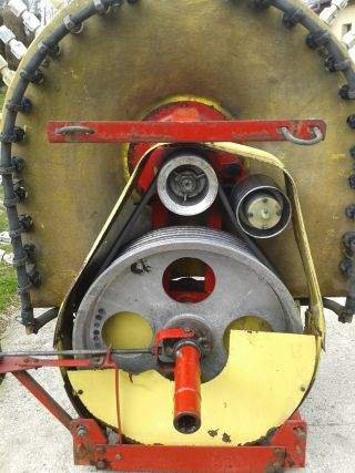

Przy przystawce jest przekładnia pasowa patrząc na średnicę to tam jest cholernie duże przełożenie. przy ścielarce jest 5:1 , obroty co prawda troszkę większe niż przy pryskaniu ale 3 rzedy daje radę
przystawka-sadownicza-do-opryskiwacza-pi
Nie mierzyłem jaka jest średnica w tym moim, przełożeń też nie znam, u mnie to jest na zasadzie dwu-biegowej skrzyni biegów, wkładasz 1 lub 2 jak się wałek nie kręci i przez to regulujesz siłę nadmuchu. Tylko u mnie to nie jest wentylator tylko coś na zasadzie turbiny powietrznej, to ci powiem, że jak te 45KM pod to podpiąłem, włożyłem ten szybszy bieg, to było czuć, że ma co robić. Dopiero jak podpiąłem pod ten mocniejszy, co ma trochę ponad 60KM to go już tak nie męczyło.
Popatrzyłem i w tym co mam to niby jest do wyboru 1:3 i 1:5, takie ma przełożenia. Porobiłbym ci zdjęcia i pokazał jak to wygląda, ale stoi w garażu i jest tam ciemno, nic nie było by widać.

problem mi się wydaję w tej z żywicy  obudowie wentylatora, lepiej jakby była metalowa to i łatwiej dorobić wyloty na 10 rur
@racyl ja mam taki opryskiwacz jak wstawileś foto tylko z pionową kolumna do malin i czasem pryskam nim truskawki. Niby jest lepsze wtłaczanie cieczy w krzak ale znaczącą zwiększa się liczba przejazdów, ponadto robią się nakłady bo ciężko utrafić i zgrać rządki.
tak dokładnie chcę dołożyć lance i rury. słabo to widzisz ?
z jakąkolwiek przystawką to trzeba przerabiać
Musisz z blachy zaślepic ten wylot i wstawić w to rurę 100. Ja dyfuzory zrobiłem sam bo 5 lat temu ciężko było to dostać a jak było to cena kosmos. Rura melioracyjna bo najtańsza i śmiga. Ja miałem mosiężny łuk z dyszami to pocielem i zamontowalem na dyfuzor. Wszystko teejeta także porządne.
