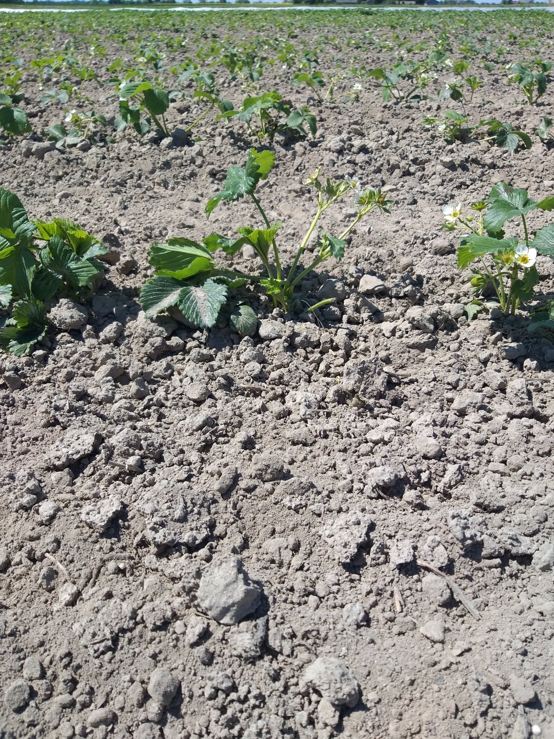

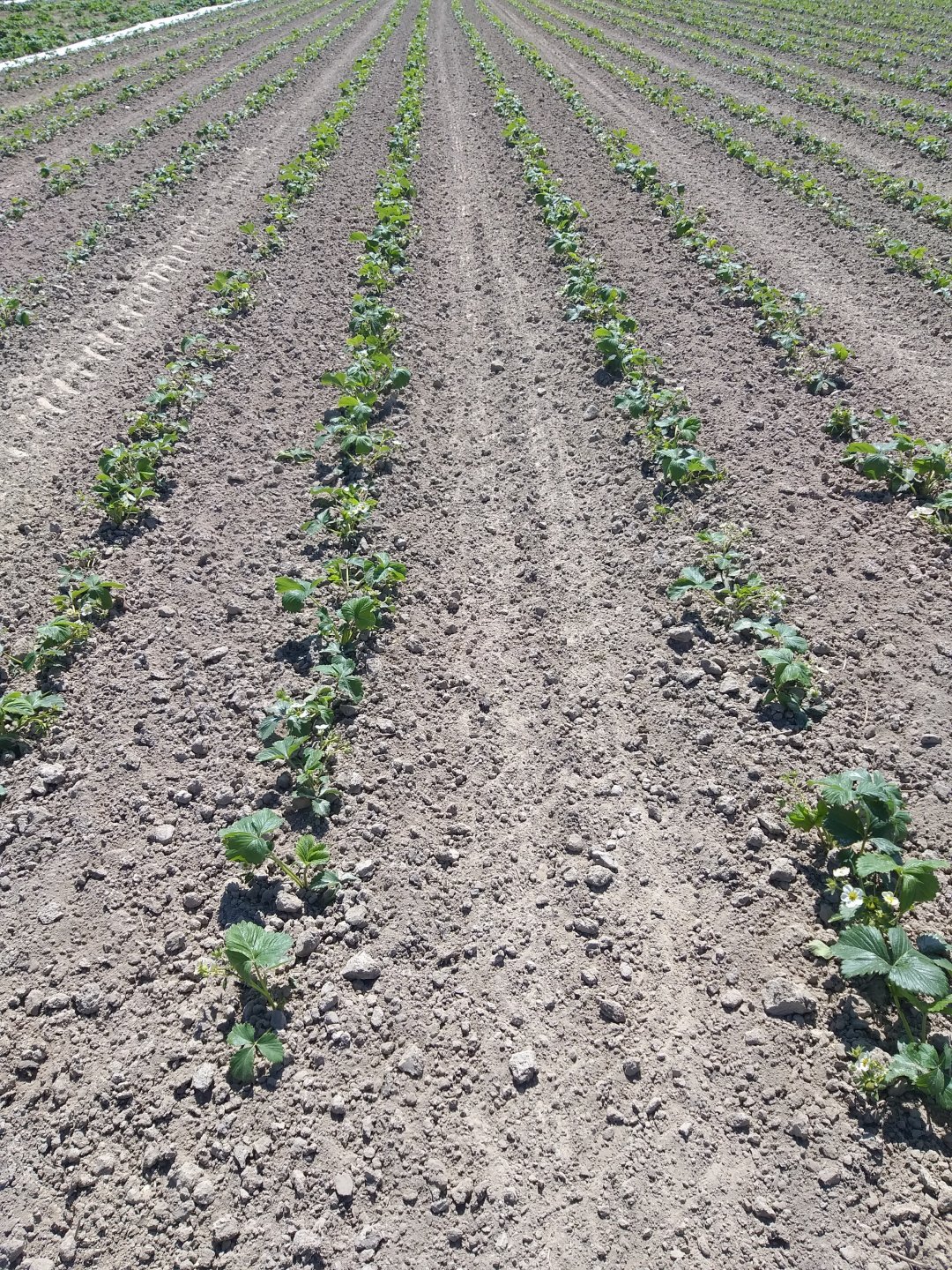

Rumba sadzona jesienią słabo rośnie, krzaki małe, gleba badana, wszystko uzupełnione według zaleceń, wczesną wiosną dostała w rzędy 150 kg complexu yary, i 125 kg saletry w rzędy. Doradzicie coś jak ją pobudzić do rośnięcia?
zależy coś TY to posadził
np ja ze swoich sadzonek napompowanych po zbiorach nawozami grandarosę to ładnie rośnie a tej co dokupiłem bo zbrakło to też słabizna i też ktoś mógłby powiedzieć że inaczej nawożone. nawet z daleka widać różnicę
algi na przemian z aminokwasami
A wode mają?? Najlepszym nawozem jest woda :)
Żadne algi i aminokwasy nie dadzą tyle co woda dostarczana w odpowiedniej ilości.
Rumba też krzaka jakiegoś wielkiego nie ma, a i krzaki w tym roku jakoś nie rosną, niskie temperatury im nie pomagają.
co się posadzi to się potem ma. ile kolego ci sadzonek mieściło się w skrzynce ( 60x40)cm
rumba lubi wszystko, nawet i azotu potrzebuje więcej to tym bardziej nie pogardzi stymulatorami takimi jak algi i aminokwasy tym bardziej że nawozu malutko poszło

450-500 w skrzynce. Nawozu malutko? Tzn czego, azotu? Była dana górna dawka wg zaleceń 80 kg N/ha jako że w rzędy to daje połowę, no chyba że go wymyło bo wcześnie i w jednej dawce. Poza tym były ze 3 zabiegi adobem mikro, mocznikiem i greenplantem potasowym. Też myślałem że to stres od temperatur i słabo rośnie ale sąsiad ma rumbę i jemu lepiej rośnie. Trochę mam opory przeciw tym aminokwasom i stymulatorom bo drogie to w stosunku do efektów, ale spróbuję. Może salerty wapniowej jej podsiać?
no widzisz moich mieści się 200sztuk na ścisk a jak kupuje od kogoś to właśnie też 500 a potem tego są widoczne różnice na polu. to jest dokładnie jak z kategoriami sadzonki ze szkółki
w takiej skrzyncę zalecenia ? 😂 a jaki masz tu stopień wykorzystania przy tej suszy bez nawadniania
moje dostały 270kg wielo składnika też w rządki a potem jeszcze tyle samo te marne i tak samo widać różnice
stymulator, aminokwasy to koszt pojedyńczych  60 zł
