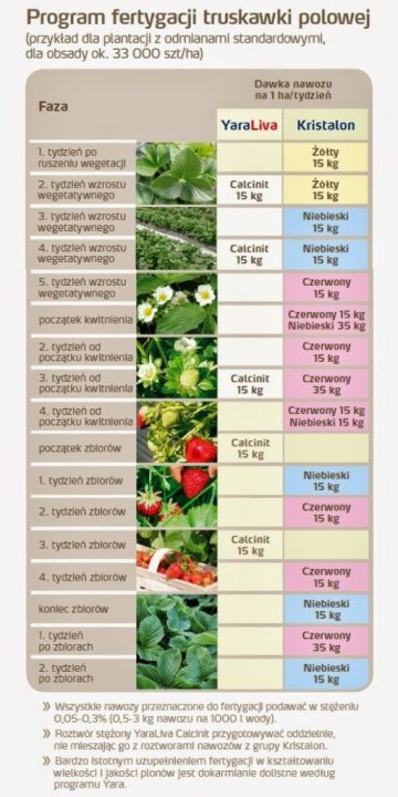

Nie znajdziesz takiego artykułu, bo każda ziemia jest inna,  inne są w każdym roku warunki, każda odmiana wymaga innego nawożenia, różnego stosunku N:K:Ca. Np Rumba lubi więcej wapnia, Allegro łatwo prze azotować, w Roksanie też trzeba uważać żeby nie wypędzić wielkiego krzaka, zbyt dużo potasu i będą dojrzewały drobne owoce, każdy najlepiej zna swoje pole, swoje warunki. Poniżej masz przykładowy program fertygacji, ale nie podano czy zastosowano dodatkowy nawóz posypowy czy tylko fertygacja, jest bardzo ogólny, z rozmów z znajomym który ma Allegro wiem że ten program w ogóle by się nie sprawdził z powodu zbyt dużego azotu, dla Rumby znowu w tym programie za mało jest wapnia.
