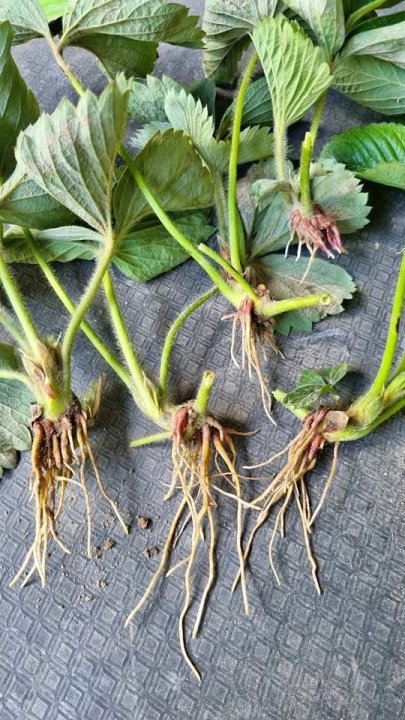

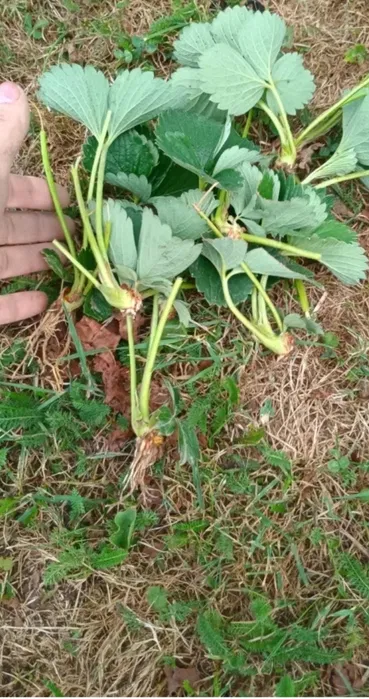

Co może być przyczyną że karpy truskawki są na wierzchu ? Krzaki kiedyś były normalne łodygi na górze korzeń pod gleba. Niektóre są takie że ten korzeń uniósł się na ziemię a tylko część jest w ziemi
Jaka odmiana i jaka gleba (lekka/ciężka) ? I które to już owocowanie tej plantacji będzie ?
Edytowane przez Tomasz0611
W Rumbie to normalne, szczególnie na cięższej ziemi, ma jakąs dużą tendencje do wynoszenia koron w górę. I im starsza plantacja tym  bardziej się wynoszą w górę korony.
3 letnia plantacja to i tak pewnie będziesz kasowal.

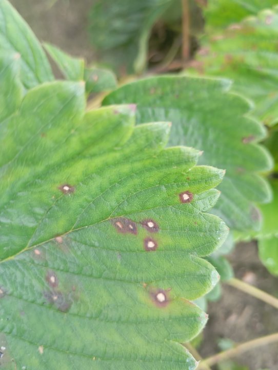

Mam w ogródku 80 krzaków truskawek dla siebie. Aktualnie w takim stadium jak na zdjęciu, mogę je dolistnie czymś potraktować?  Od dwóch tygodni niczym niedokarmiane. Wcześniej naprzemiennie co tydzień kristalon pomarańczowy i saletra wapniowa, jakieś aminokwasy i mikroelementy też były.
