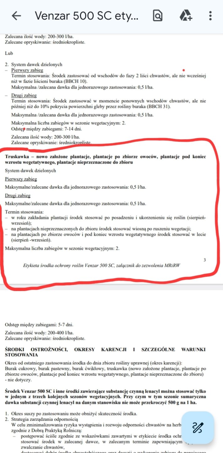

Witam wszystkich . Jaką dawkę samego Venzar -u 80 WP  stosujecie w truskawce ? Miałem zapisane ale gdzieś się zapodziało :/ pozdrawiam
To jest ze starego programu ochrony, bodajże 2002 rok. Pozdrawiam.
