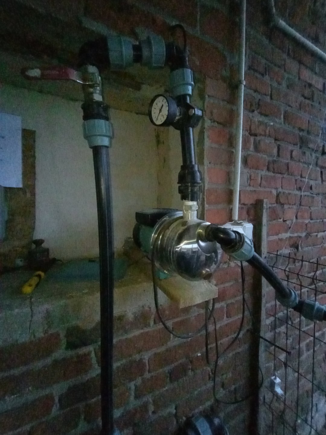

@jaro86 mógłbyś wstawić jakieś zdjęcia takiej instalacji?
jak tylko będę pamiętał to wstawię jakieś zdjęcie. tylko muszę być przy komputerze, bo z aplikacji jakoś nie mogę nic wstawić.
Dnia 18.05.2023 o 20:04, jaro86 napisał:
omnigena jy1000. jak byś chciał podać z beczki 10l/min musiałbyś ja przykręcic na 6 bar
dzisiaj wpiołem tą swoją pompę. pompuje ale nie wiem jeszcze ile bo zabrakło dnia.
Na wpięciu dałem zawór zwrotny, manometr  i zawór kulowy do przydławienia. Jak włączę pompę na otwartym zaworze to pokazuje 3 bary. dławienie zaworem nic nie zmienia oprócz buczenia silnika a manometr nie drgnie więcej
ciśnienie na linii po ustabilizowaniu pokazuje 3 bary przed i 3 za filtrem
Podobno żeby dobrze działało i mięszało nawóz z wodą do pompa podająca nawóz musi podawać z ciśnieniem ze 100% większym niż w linii
patrzac od prawej strony, pompa pobiera z beczki pożywkę, Dalej na podawaniu pozywki mamy manometr, zawór którym regulujemy prędkość pobierania pozywki i w doł już podaje pożywkę razem z wodą ze studni
@jaro86
A czego to jest tak wyżej zamontowana pompa podająca wodę ze studni nad linią ? Ma to jakieś znaczenie czy tylko wygoda że na parapecie ?
Na wpięciu do linii dałeś jakiś zawór zwrotny czy nie ? Jakaś konkretna średnica na wpięciu do na linii  ? linia też na pe 40 ?
miejsce pompy nie powinno mieć znaczenia. Kiedyś był jakiś zawór zwrotny przy rurze ssącej, ale odkąd się popsuł to nie montowałem drugiego. Średnica linii tu akurat jest pe32, ale przy takiej ilości cieczy jaka ta pompa podaje na pewno może być mniejsza średnica.
I po prostu trójnik na wpięciu do linii głównej czy jakaś taka wpinka jak do manometru z mniejszą średnicą ?
A co ten zawór zwrotny miał dać na ssaniu ?
Edytowane przez racyl
Może być trójnik, może być opaska, obejma siodlowa (różne są nazwy) na rurę. Zawór zwrotny nie cofal wody linii głównej, ale widzę, że to nie potrzebne mi
Wydajność pompy głębinowej nie ma tu znaczenia. Ważne jest tylko, aby ciśnienie w głównej linii nie było za wysokie żeby pompa nawozowa mogła wtłoczyć pożywkę.
