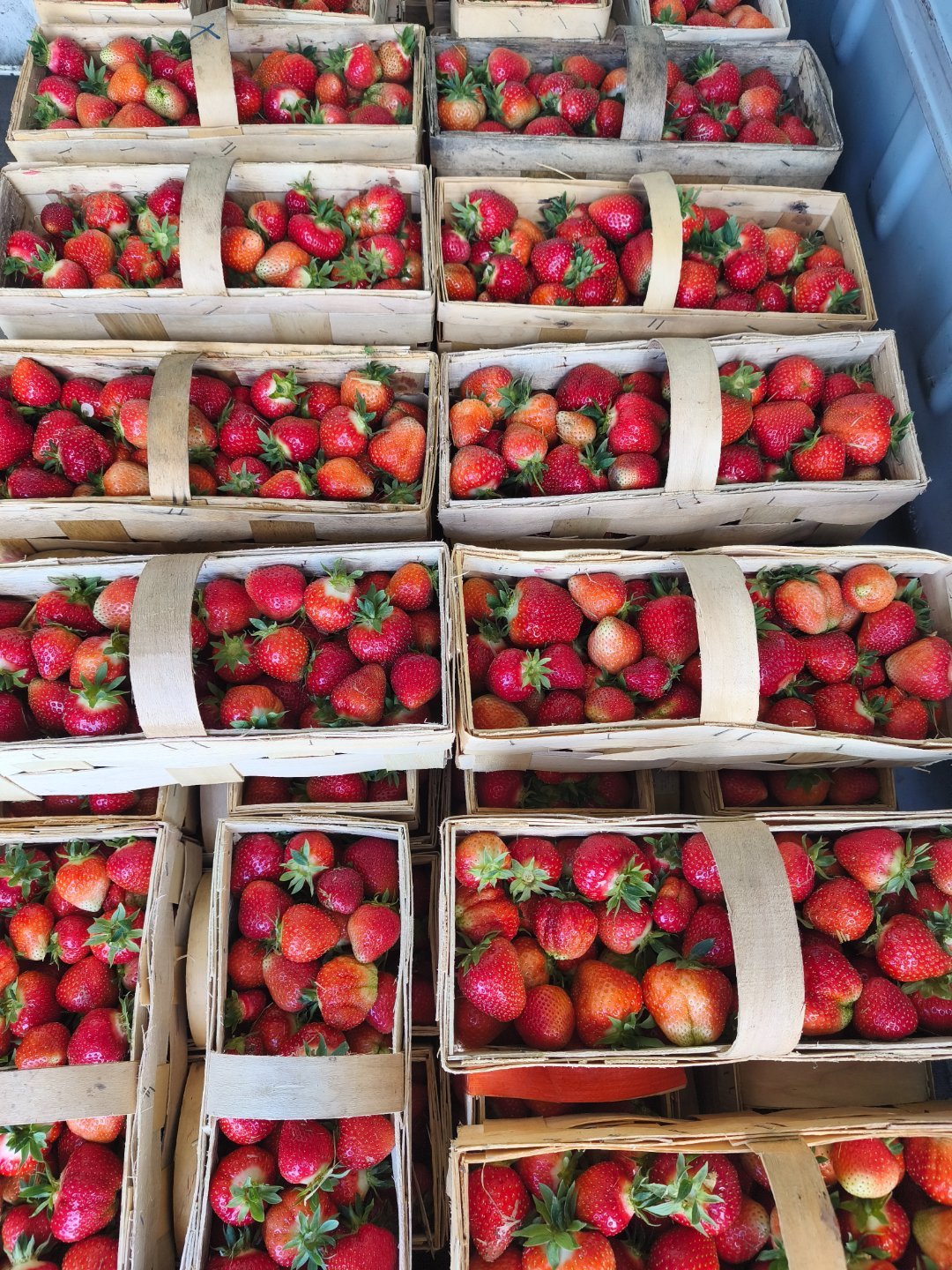

Jprdl, nie muszę być na targowisku, widzę co ode mnie kupują ... Ładna, wyrównana Rumba bez drobnego dziadostwa idzie mi najlepiej, o taką Rumbę mam najwięcej telefonów ... Te grube Olimpie/Tea jedynie Gdańsk/Szczecin i te okolice jeszcze biorą ... Żeby była odmiana 2 tyg późniejsza niż Rumba z owocami jak Rumba to nic innego bym nie sadził, bo właśnie na takie coś jest popyt.

Chyba u Ciebie ląduje połowa w przetwórni xD W tym roku wagowo wyszło 18% na skupy. Tylko dzięki temu mam ładny towar od dołu do góry łubianki który sprzedaję bez problemu w fajnej cenie ...

No widzisz. A u mnie w Rumbie nie ma drobiazgu ... Z foliowej to 96% poszło jako deserowa. Po środku zbiorów przez przymrozek w czasie kwitnienia pojawiło się trochę dziadostwa i trzeba było odrzucić ... Sadzonka frigo A sadzona w majówkę 2024.
