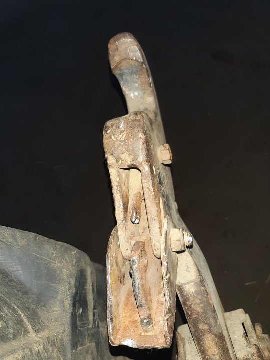

plati    105
Mam uszkodzoną ta zapatkę.
Ma ktoś jakiś pomysł na naprawę ewentualnie jakiś tani zestaw naprawczy?
