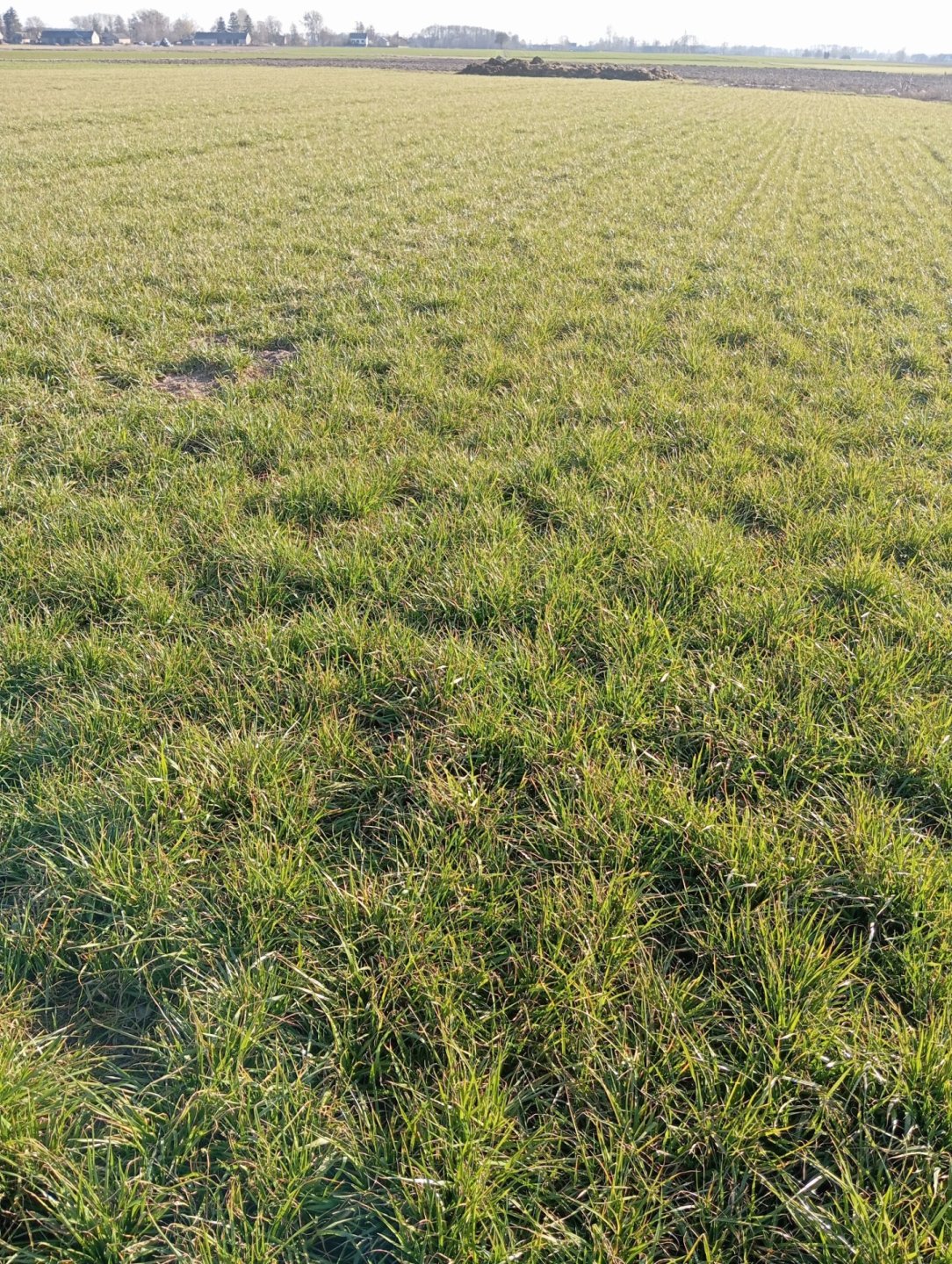

Na sobotę na cześć łąk gdzie widać że ruszyła chyba rozsieje bo w niedzielę poniedziałek 1-2 litry nadają 🙊🙈🙉j
Na bardziej torfowe gdzie jeszcze wszystko śpi czekam
