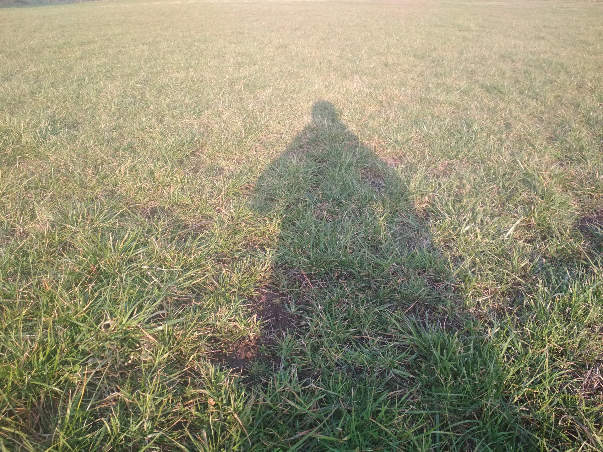

2 działki i różne odmiany. Na pierwszym 50/50 Kupkówka DLF i Granum chyba KP 6 mieszanka poplonowa pod pług, a na drugim County 2013 i tu poszedł obornik.
Łódzkie
Ładne te trawy macie u nas to żółte wszystko jeszcze

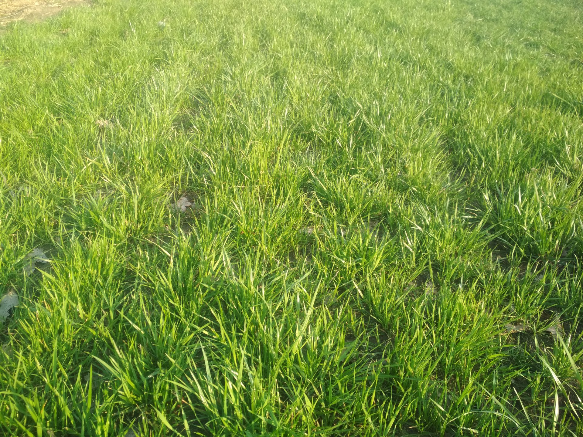

Tak wygląda trawa dsv 2058, podane 3 marca polifoska 350 kg i saletrosan 26 150 kg, pójdzie jeszcze 150 kg saletrzaku koło 10 kwietnia
Też to mam(tzw gasindex). Kostrzewa trzcinowa i kupkówka fajnie się zieleni. Nie mam paszowozu to krowy u mnie tego nie jedzą. Kosić w pierwszej kolejności bo przestarzałej bydło nie chce jeść, szczególnie jak coś lepszego wcześniej dostało
