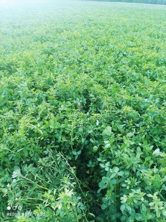

Poleciałem na jednoliścienne i spokój był. Większy problem z dwuliściennymi miałem
Zimno. Moja tak samo wygląda. Koniczyna zielona a lucerka biała, 90% w okolicy tak wygląda
Czym pryskales jednoliścienne w jakiej dawce i kiedy

Ja zasiałem z owsem(100kg). Na przyszłość zmniejszyłbym ilość owsa do 50-70kg/ha, bo trochę zagęste.
Osobiście preferuje w czystym siewie.
100kg owsa podczas suszy potrafi bardzo zredukować lucernę którą sieje się na 5-7 lat a jedyny zysk to kilka kulek z owsa. W przypadku zachwaszczenia wystarczy zrobić koszenie pielęgnacyjne.
Drugi raz zasiałem lucernę. Nie chodzi mi o żaden zysk  tylko czytając różne porady stwierdziłem, żę tak będzie najlepiej. Lucerna z owsem była specjalnie późno zasiana bo w połowie maja. Obecnie owies ma do 20 cm. Lucerna od 3cm do 10cm. Niby zalecają żeby zasiać z jeczmieniem, ale jęczmień nie nadaje się do skarmienia bo ma ości. Pole na który zasiałem jest piaszczyste, i miejscami lubi brakować wody(kukurydza była poskręcana w rurki) i owies, a właściwie jego pozostałości po skoszeniu miały ochraniać młodą lucernę przed żarem słońca. Przynajamniej tak była teoria. Z tego co widzę, w miejscach gdzie były mijaki i nie ma owsa lucerna jest ładniejsza.
