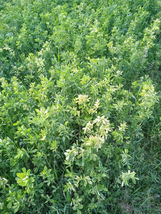

4 godziny temu, 6465 napisał:
Co jej dolega?
Zimno. Moja tak samo wygląda. Koniczyna zielona a lucerka biała, 90% w okolicy tak wygląda
