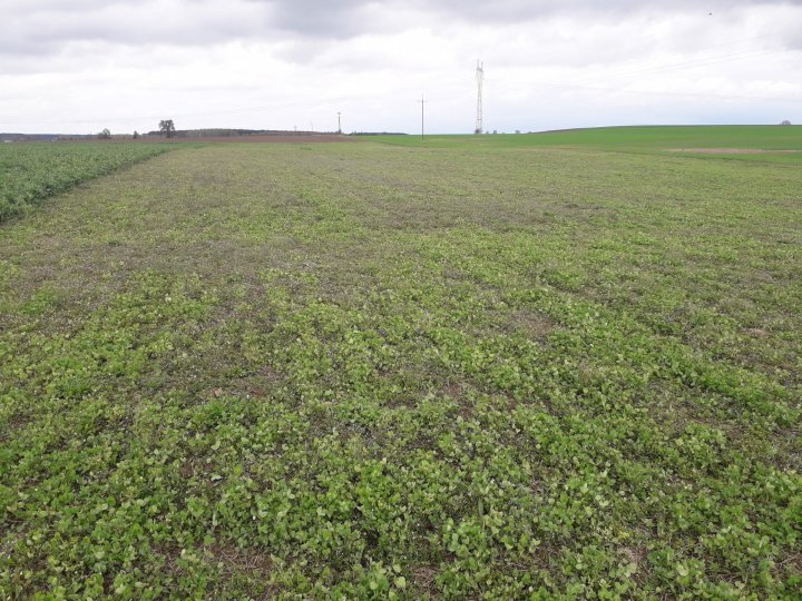

Ogólnie jak Wam przezimowały ? Powypadały ? Na przyszłość chyba trzeba będzie zwiększyć udział koniczyn w mieszance, jest bardziej odporna i na wiosnę wcześniej startuje.
Tamto roczny siew wiosenny bardzo dobrze, oprócz ćwiarki pola ale tam ph liche i wapno na jesieni poszło. Co do siewów jesiennych, jedna działka żyje ale sporo chwasta więc 1 pokos nie będzie jakiś bombowy. Drugi działek średnio na jeża bo musiałem skosić a że jesień była mokra to zrobiłem to koniec listopada i tak z wielką biedą. Miejscami wypadła miejscami ok i chyba ją podsieje jak obeschnie trochę...  spacer.png
