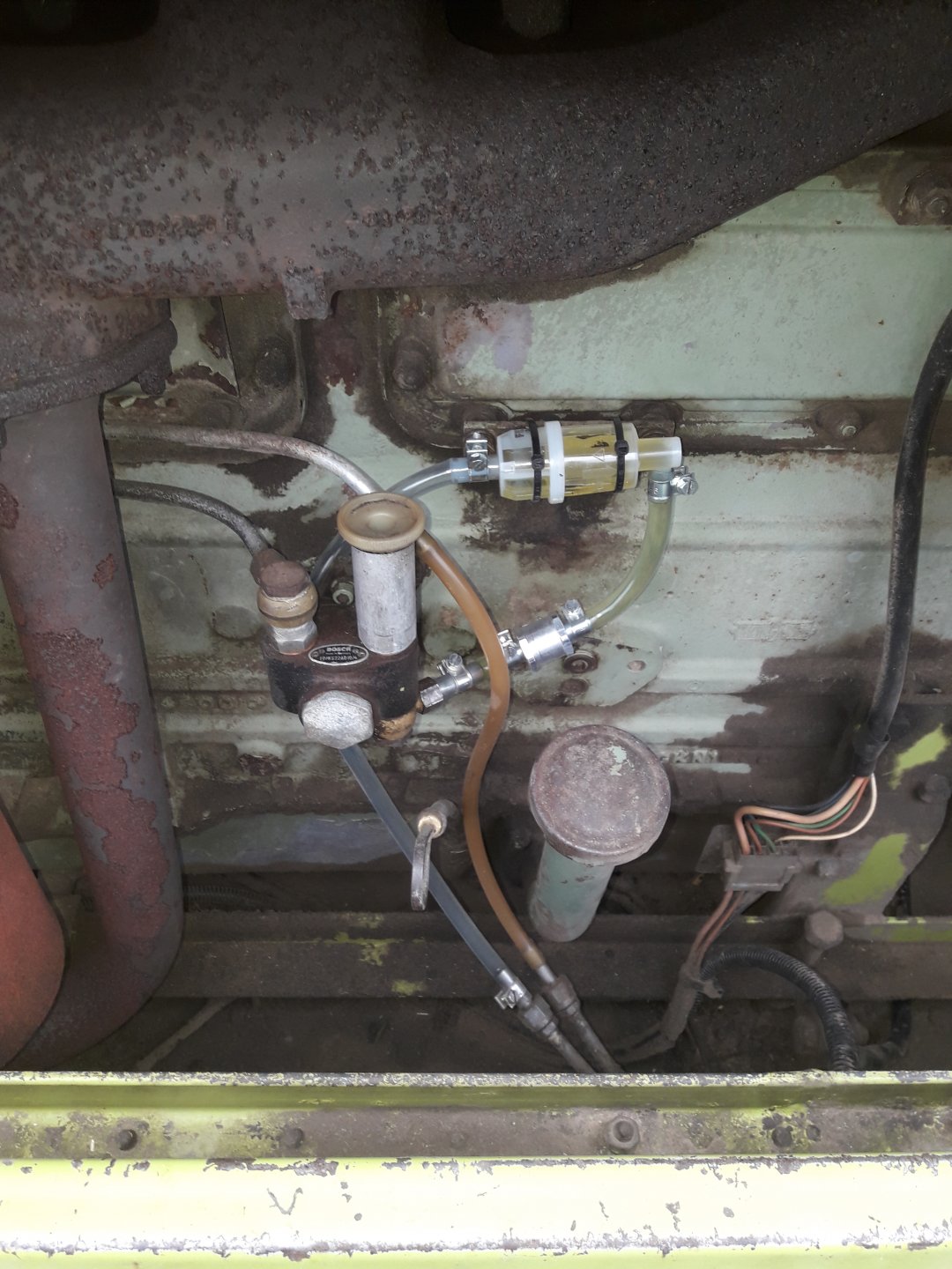

Zaworek zwrotny to napewno za a nie przed filterkiem? Może jak będzie przed filtrem będzie widac czy jest paliwo bo jak damy za to paliwo może zejść do zbiornika, czy się mylę?
Jeśli dasz przed filtrem to byle paproch zakłóci jego poprawne działanie, i wraz paliwo będzie się cofać,za filtrem dajesz i jest jak należy, a paliwo będziesz i tak widział czy jest w nim,ponadto po to się zakłada ów zawór ,aby się paliwo nie cofało.

Dzięki Dobre Duszyczki za pomoc, kryzys chyba zażegnałem zrobiłem tak jak pisaliście z filterkiem wykosiłem parę hektarów i nie zgasł👍 a zrobiłem to tak
Jeżeli będzie Ci się dalej zapowietrzał to sprawdź śruby na wtryskach od powrotu paliwa. U mnie tak było że się luzowały po dniu pracy i jak go zgasiłeś to za chwilę już nie chciał odpalać od strzała tylko trzeba było długo kręcić bo łapał powietrze. Ciągle mi się luzowały i wziąłem je delikatnie na klej do gwintów i już drugi sezon spokój.
W razie jakbyś chciał wrócić do szklanego odstojnika to masz tu link

W razie jakbyś chciał wrócić do szklanego odstojnika to masz tu link https://allegro.pl/oferta/odstojnik-filtra-paliwa-mf-ford-new-holland-7097870053
O proszę a ja tyle sklepów objeździłem a tu identyczny do tego co miałem, narazie póki nie gaśnie nie będę kombinował. Z odpaleniem nie miałem problemów, nawet po zimie odpalił od strzała tylko aku trochę podładowałem. Wszystkie połączenia śrubowe sprawdzałem kilka razy dopiero wywalenie odstojnika i filterek za 6zł pomógł.

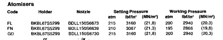

Wyjąłem wtryski z kombajnu MF530, ale że jest tam silnik Perkins T6.354 (o którym tutaj dużo piszecie) mam pytanie jakie ciśnienie powinno być na tych wtryskach?
Pompa wtryskowa i wtryski to CAV
Edytowane przez vat
Dnia 30.08.2019 o 18:03, wieslaw16 napisał:
Wtryski sprawdzane i nowe końcówki założone,pompa była kilka lat temu w naprawie i niewiele to raczej pomogło,ciśnienie dałem najpierw na 180bar. ale po konsultacjach z dobrym mechanikiem ustawiłem na 220 barów zmniejszyło się to kopcenie, ale to zapewne jest spowodowane lepszym rozpylaniem paliwa, jestem bardzo właśnie ciekaw jak będzie pracował silnik na tej pompie od Matadora Giganta ,teraz nie mam czasu ale niebawem pewnie to zrobię.
a co powiecie na ten post @wieslaw16
Ostatnie pytanie
- Setting Pressure to ciśnienie jakie podaje pompa wtryskowa,
- Working Pressure to ciśnienie otwarcia ropylacza i takie ustawiamy na manometrze próbnika?
12 godzin temu, Pigmei napisał:
Setting pressure to ciśnienie otwarcia rozpylacza i na tyle ustawiasz na próbniku, pompa wtryskowa sama w sobie  nie ma żadnego ograniczenia ciśnienia.
Pompa wtryskowa sama w sobie ma ograniczone ciśnienie ,a spowodowane jest jej sukcesywnym się zużywaniem jej podzespołów,i w końcu może dawać nawet  takie ciśnienie, które nie będzie wstanie przebić ciśnienia wtryskiwaczy,aby podać paliwo rozpylone do cylindra.
