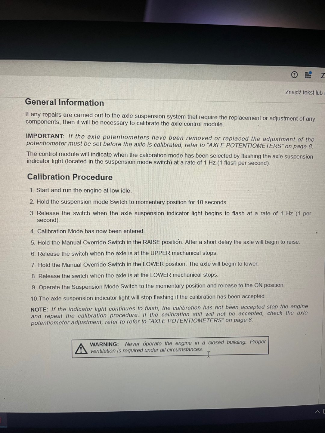

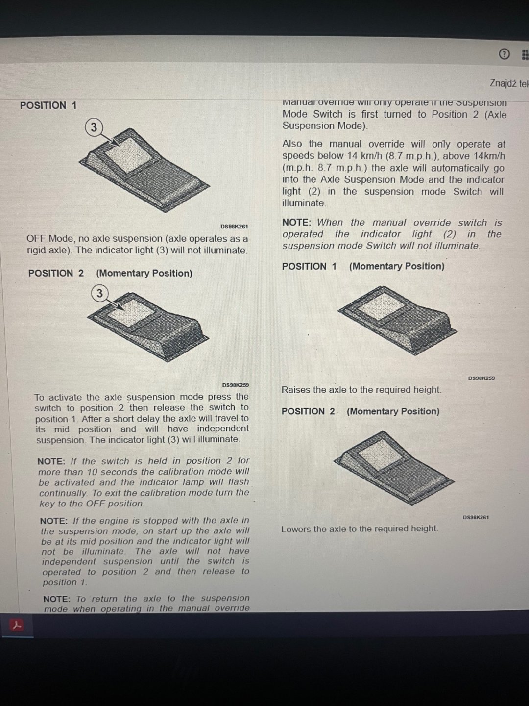

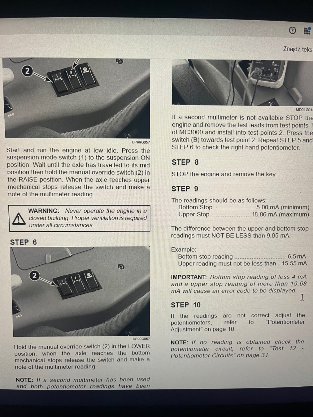

  8. Rowan
    Case mx 135
    Trzeba kupić przekaźnik z ASE P4WSP(ważne, aby był sterowany +, wersja P4WSM jest sterowana -) bistabilny elektroniczny i połączyć ze zwykłym przekaźnikiem 12v, to rozwiązanie „na amen”, robiłem tak w wielu Case/MC.
