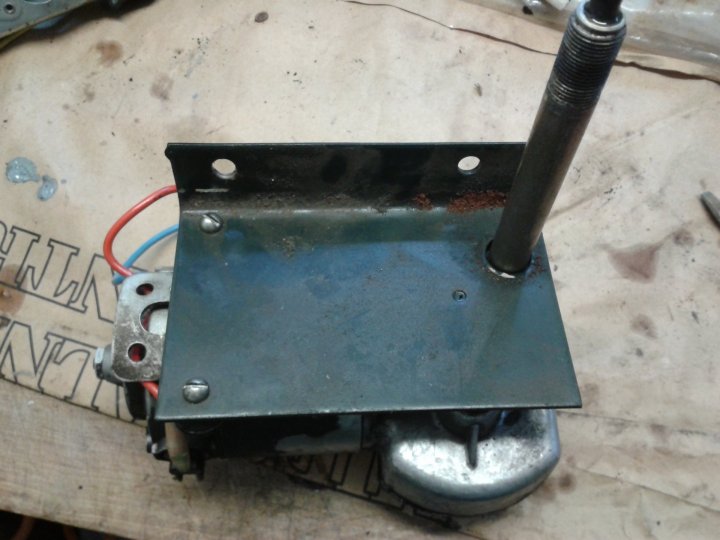

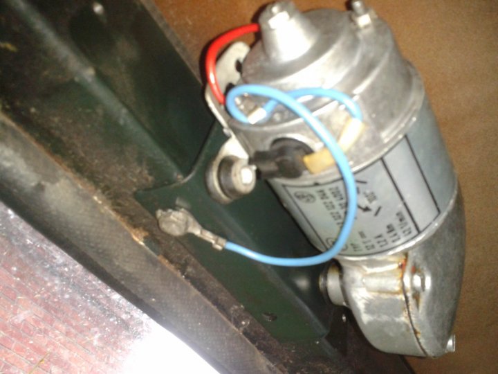

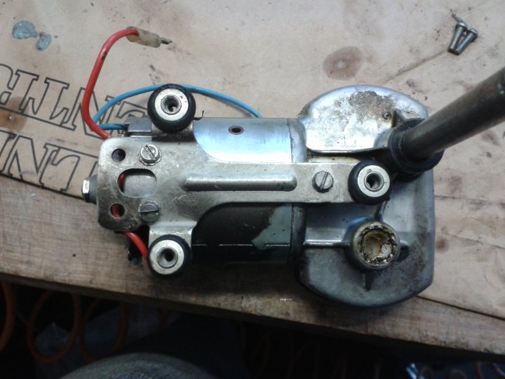

  1. Witam , kiedyś rozbierałem ten silniczek u siebie i zrobiłem kilka zdjęć , rzeczywiście ta blacha mocująca jest w kształcie kątownika i przykręconego od dołu do profilu kabiny.
