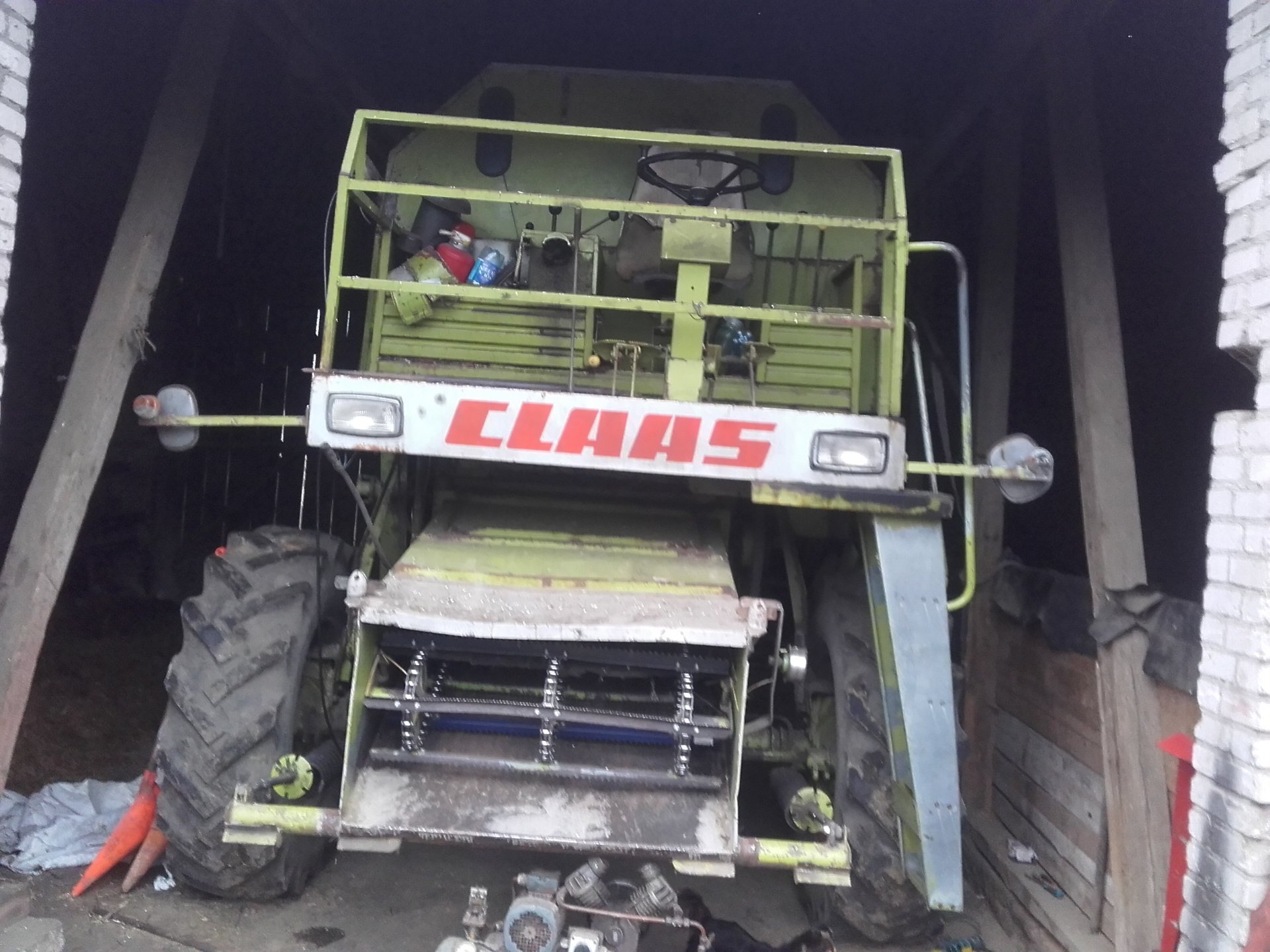

  10. Możesz odpiąć całą drog© od pompy do zbiornika, zaślepić przy zbiorniku , sprężarka plus mydliny i nieszczelność wyjdzie gdzieś

  12. nie ma sensu dodatkowych zaworków, ewentualnie kawałek przezroczystego przewodu od filtra do pompy, żeby było widać, czy powietrze nie idzie
  13. W tym układzie ja bym się pokusił o wymianę wszystkich podkładek na stalowe z gumową uszczelką oraz próbę ze zbiornikiem zalanym po korek, w zbiorniku penie idzie rurka do dna i ona może bć odlutowana (miałem tak w kombajnie) albo gdzieś po drodze lekka delikatna nieszczelność, może być krzywe oczko, źle ułozona podkładka. W claasie miałem rozlutowaną rurke wchodzącą do oczka, bez demontażu przewodu fizycznie - nie do namierzenia, wycieku nie było, a kobajn się pasjami zapowietrzał, aż rozebrałem cały układ paliwowy do cna.

  19. Powiedziałym, że uszczelniacz na pompie puszcza albo któryś przewód. Może to byc nawet przelew z wtryskiwaczy, bo bańka stoi wyżej i normalnie ze zbiornika poniżej pompy tak nie zaciągnie, ale nieszczelność jest
