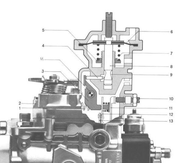

  2. U góry będzie tylko sprężyna, pin i memebrana. Bedzie widać pręcik pracujący po pinie. Bardzo rzadko coś tam się zacina. Nic wiecej w pompie nie warto ruszać, żeby nie zepsuć czegoś. Lepiej oddać do sprawdzenia na stole. Przyczyny w stylu, że coś innego rusza cięgnem/linką pompy oczywiście wykluczono?

  4. Na fotce wyglada na zwykłą pompę VE boscha. Takie objawy ( przynajmniej w osobówkach) daje w niej: sporadycznie: - nieszczelność ukladzie i zasysanie powietrza przez pompę - zacinający się korektor dawki paliwa od turbo (LDA) Częściej: -pęknięta sprężyna w regulatorze obrotów u góry pompy - źle założona dzwignia gazu na pompę i próba ustawienia ogranicznikami właściwych obrotów. - rozregulowana pompa wtryskowa. W wersji z elektrycznym nastawnikiem, przycina się nastawnik Edit: Nie wiem, czy w tej wersji jest, ale część pomp ma "wzbogacacz dawki przy rozruchu"( dzwigenka z boku pompy) jak steruje ją elektryka, to może byc coś np. z czujnikiem temperatury, czy przewód od obrotów z alternatora. Tylko nie wiem jak Case ma to rozwiązane?
