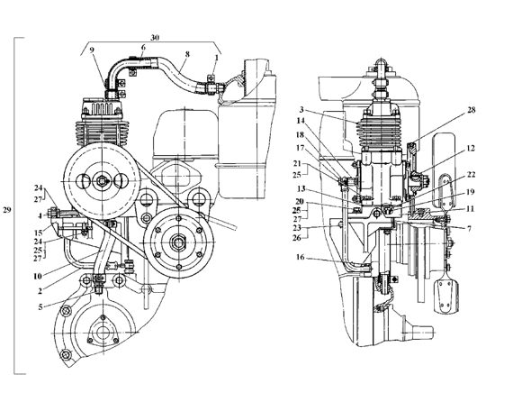

  16. Oryginał siedzi po stronie pompy wtryskowej, a spływ jest nad linka obrotomierza tam gdzie śruba.
  17. Na żywo nie widziałem, ale po głowie mi chodzi, że któraś z polskich ciężarówek jelcz/star w w jakimś okresie czasu miała taki zawór.
