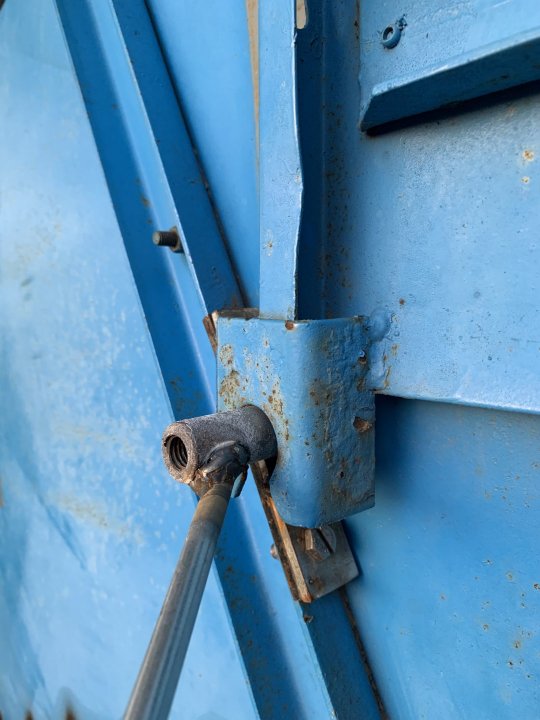

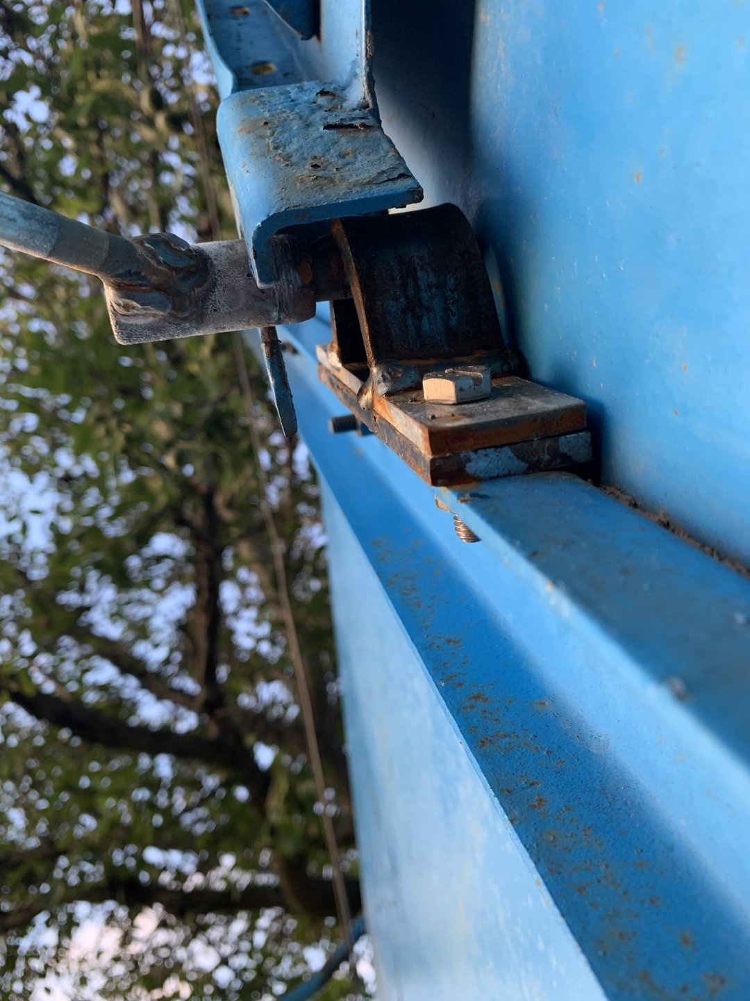

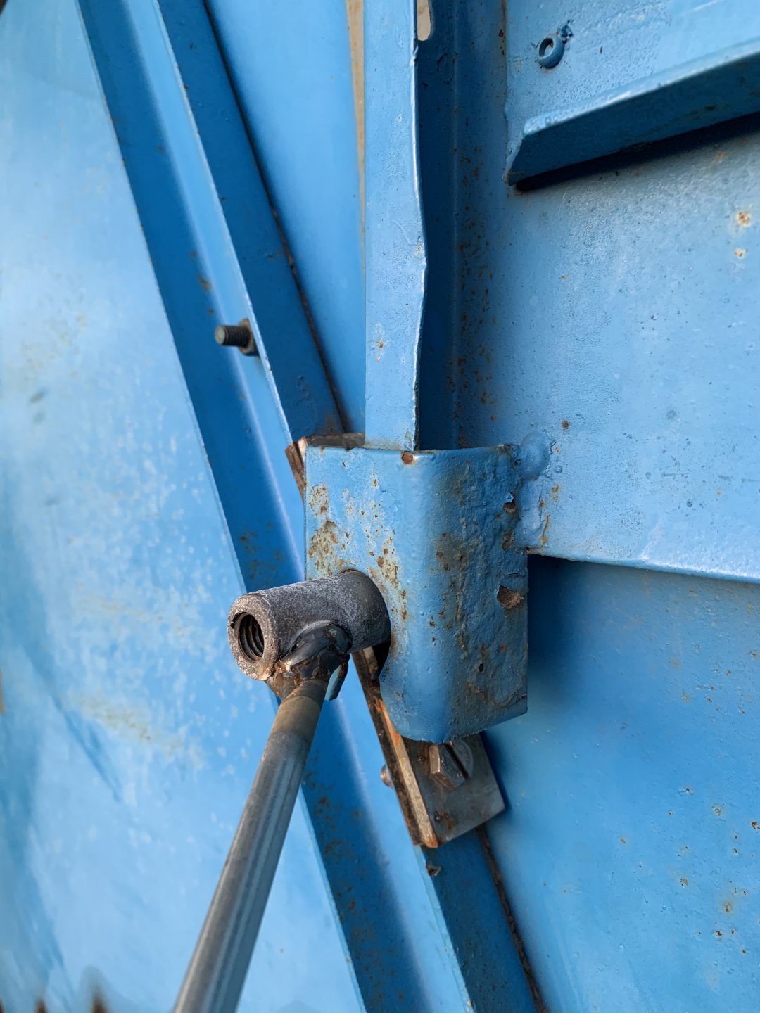

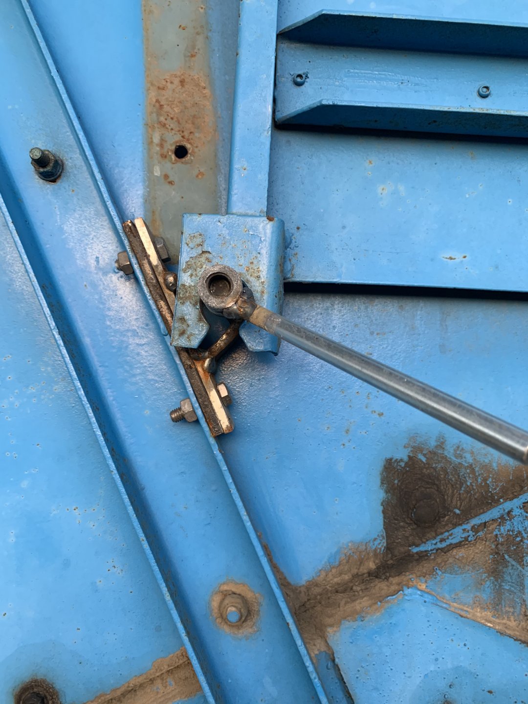

Dorobiłem już w poniedziałek blokadę. Muszę tylko teraz to pomalować i skrócić trochę tą rączkę bo jest za długa. Ale działa idealnie. Mogę teraz poluzować linkę i wysyp się trzyma, nie opada. Tak to wygląda:
Ja nie lubię dziadostwa. Jak już ma być zrobione to niech będzie porządnie. Niestety ten element jest już nie do dostania. Dostałem propozycję od jednej osoby że może mi odsprzedać od swojego bo i tak sypie ziemniaki w kosze i ma zbiornik opuszczony na zero. Chciał 300zł. Chyba się nie powiem z kim na łby pozamieniał. 300zł za kawałek metalu który był w gorszym stanie niż Twój. Zrobienie nie kosztowało mnie kompletnie nic. No dobra, muszę kupić gwintownik ale on i tak by się ukręcił przy pierwszej lepszej pracy bo był lekko już skręcony. Miałem nadzieję że jak dobrze posmaruję to jeszcze przegwintuję ale w połowie się urwał. Szczęście że kawałek wystawał to dospawałem jakąś śrubę i go wykręciłem ładnie.
Pierwotnie zakładałem jeden płaskownik ale niestety nie wydał i musiałem podłożyć jeszcze drugi. Z drugim jest idealnie.
