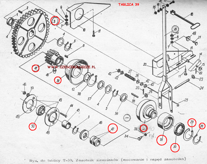

Dzień dobry, Słuchajcie, potrzebuję pilnie Waszej pomocy. Jestem w trakcie remontu sprzęgła (tak to się chyba nazywa), chodzi o ten mechanizm wysypu. On działał ale ten wałek na którym jest tarcza i bęben miał już niesamowite luzy. Rozebrałem to. Po rozebraniu okazało się że ktoś tam już coś kombinował. W kole zębatym sprzęgła zamiast 2 tulejek jakie są w katalogu z częściami, były nabite jakieś rurki miedziane. Koło było już tak wyrobione że musiałem kupić nowe. W książce z częściami są jeszcze jakieś łożyska kulkowe wzdłużne których u mnie nie było. No pocudowane niemiłosiernie. Próbuję to składać zgodnie ze schematem z załącznika ale coś mi nie pasuje. Ma może ktoś z Was instrukcję napraw albo podpowie jak to powinno być poprawnie złożone? Może macie jakieś zdjęcia?
