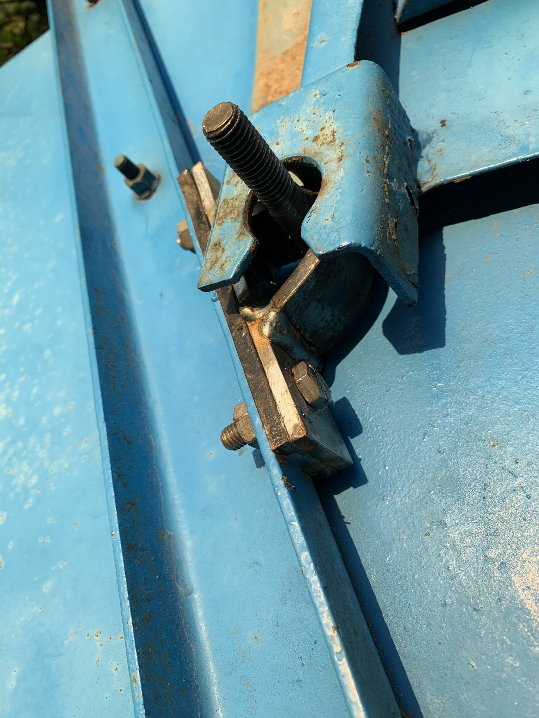

Jest jest. No dobra, wrzucę ale póki co bez zabezpieczenia bo w piątek nie miałem czasu zrobić, wziąłem się za to w sobotę i podczas gwintowania tulejki, ukręcił mi się gwintownik. On już był trochę skręcony no i się ukręcił. Muszę jutro kupić nowy. Mogłem wczoraj pojechać ale sklep w którym zaopatruję się w narzędzie był zamknięty a to co jest w marketach to gówno na jeden raz. Nie kupuję tego w ogóle. Dodam kolejne zdjęcia jak dorobię zabezpieczenie.
Wyszło. Jutro dam zdjęcie bo dziś już ciemno a jeszcze muszę rączkę dorobić. Mam już nagwintowaną tulejkę. Muszę tylko rączkę dospawać. Zatrzask wchodzi, wysyp normalnie się opuszcza. Będzie to działało tylko mówię, muszę jeszcze to zabezpieczenie dorobić
Nie chodzi że na tip top. Po prostu codziennie kopię po przyczepie. Kopania mam gdzieś pewnie do połowy września i dzień w dzień wspinam się po tych ziemniakach i pcham ten wysyp bo nie opada bo jest przechylony na kosz.
Wolę zrobić tak jak w oryginale. Nie ma pośpiechu, może być i za godzinkę Na razie sobie przygotuję materiał.

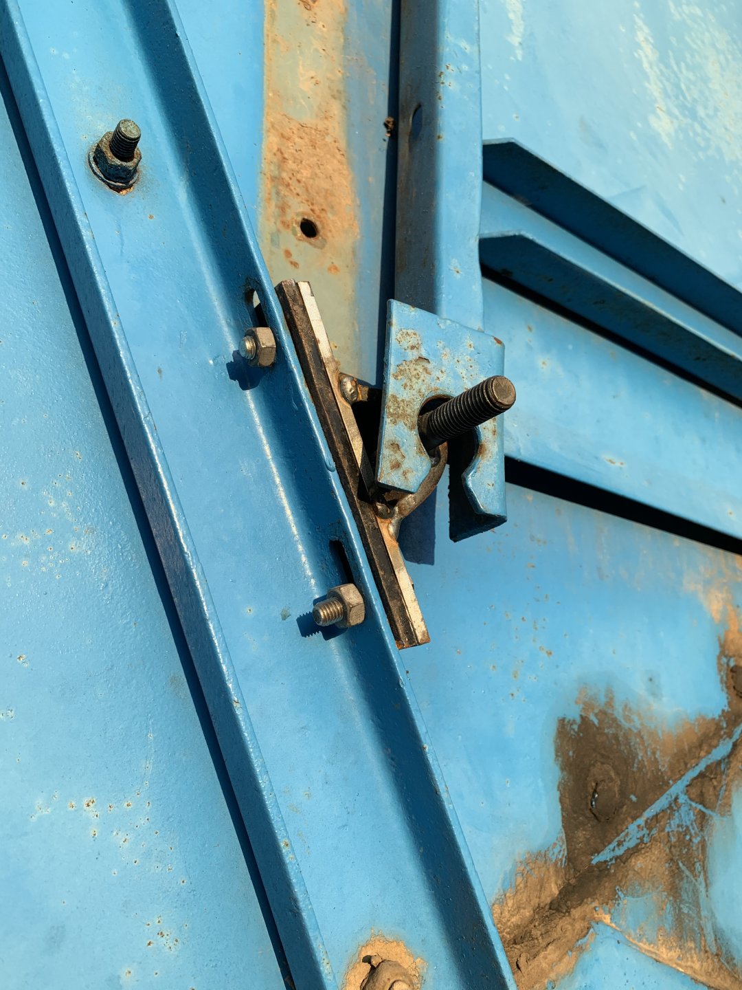

A mógłbyś zerkną dla pewności? Bo jak 12 to mam ich pełno. Jak 14 to muszę jechać kupić. A jak sobie patrzyłem to 12 ma nawet spory luz bo ze 3mm natomiast jak patrzyłem kawałkiem rurki o średnicy 14mm to 14 z kolej wchodzi niemal że na styk, jest ok 1mm luzu. Piszą wchodzi mam na myśli że przechodzi przez to zwężenie w wysypie. Niestety jak trochę inaczej będę musiał to zrobić niż fabryka bo nie mam narzędzi do takiego wygięcia 5 milimetrowego płaskownika więc po prostu wygnę go w kształt litery U, w środek wspawam śrubę a do dołu przyspawam płaskownik. Jak zrobię, dam zdjęcie
Supr. Dzięki serdeczne. Zaraz idzie w ruch spawarka i działam A średnica tego pręta w środku, tego na który nakręcona jest ta nakrętka z rączką to 12 mm czy 14mm? Jak zrobię to wrzucę zdjęcie

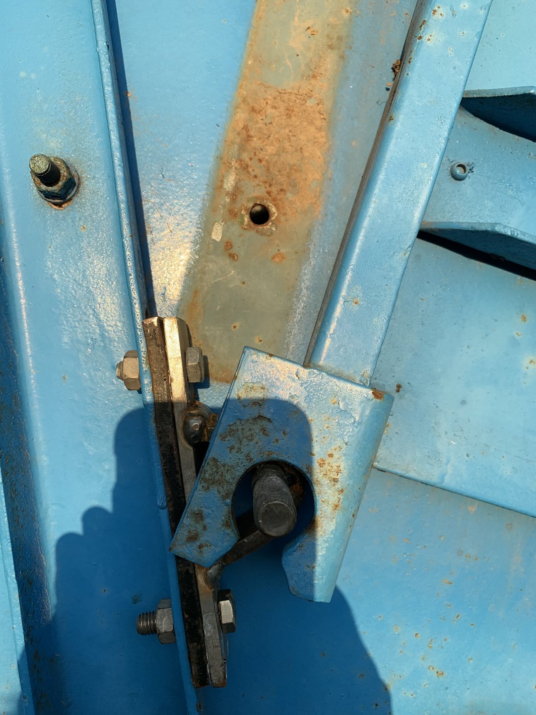

---EDIT---- A w zasadzie potrzebuję tylko tej wysokości (strzałka 2) bo z tego co widzę to ten pręt musi być takiej średnicy aby przeszedł przez to zwężenie w tym ograniczniki przykręconym do wysypu. A na to idzie ta cała nakrętka która jak się domyślam wchodzi w ten gruby otwór i blokuje wysyp przed opuszczeniem. Mógłbyś zmierzyć też średnicę tej nakrętki? Chodzi o ten element z tą rączką. Bo zastanawiam się czy ona jest średnicy otworu ogranicznika na wysypie czy może trochę mniejsza.
Super, bardzo Ci dziękuję za zdjęcia. Nie wygląda to skomplikowanie. Czy mogę mieć do Ciebie jeszcze jedną prośbę o 3 rzeczy? Czy mógłbyś cyknąć jeszcze jedno zdjęcie tylko od przodu, w miejscu gdzie zaznaczyłem strzałką numer 1 na Twoim zdjęciu? I jeszcze chciałbym Cię poprosić o zmierzenie wysokości od miejsca w którym ten ogranicznik przylega do sztycy do jego wierzchołka (strzałka 2) i średnicę oraz długość tego sworznia (strzałka numer 3). Przepraszam że męczę i z góry dziękuję. Muszę koniecznie to dorobić bo już mam dość czepiania się po tym koszu i odpychania tego wysypu żeby się opuścił. Aaa i jeszcze może szerokość tej całej blachy
Super, dzięki. Czekam
A ma ktoś jakieś dokładnie zdjęcie tej części? Bo obawiam się że jest ona nie do dokupienia i chciałbym zrobić to sobie sam. Ewentualnie może ktoś ma do odsprzedania
Słuchajcie, wrócę do tematu. Spójrzcie na ten filmik (wklejam link do odpowiedniego momentu) ten gość coś tu przykręca, jakiś ogranicznik kosza. Wiecie co to może jest? I jak ten element wygląda? Bo to jest coś czego mi właśnie brakuje. U mnie ten wysyp opada opierając się na tej sztycy przez co pochylony jest na kosz i nie ma szans na rozłożenie go bez wchodzenia na górę popychania go. Ta blokada to u tego gościa to jakaś samoróbka czy może oryginalnie coś było?
