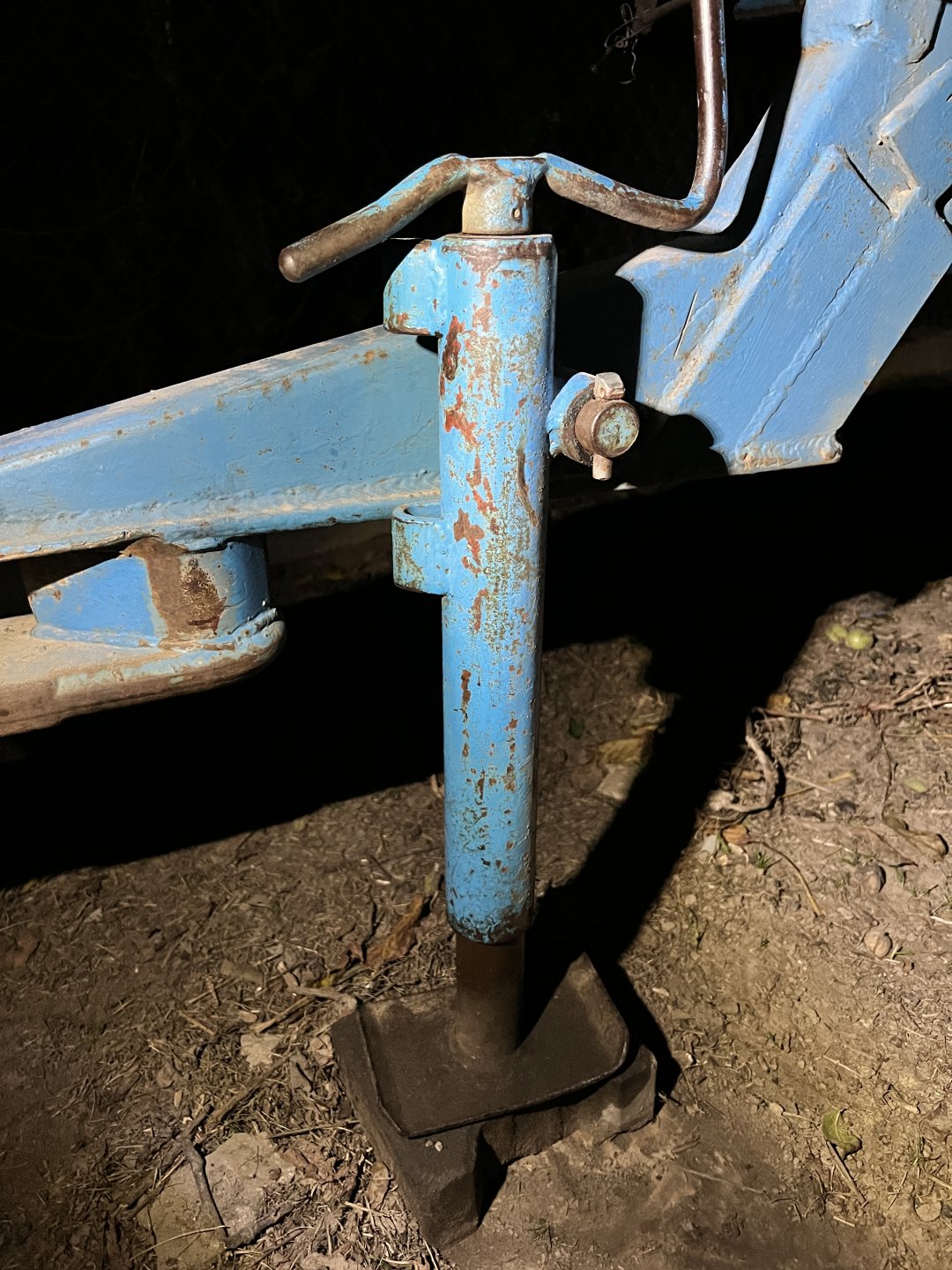

  19. Rozebrane. Było ciężko bo to wszystko od nowości nie ruszane ale WD40 + palnik i poszło. Jutro kopię nowe łożysko bo to było totalnie rozwalone i brakowało w nim już połowy kulek. Nic dziwnego że to nie pracowało.
  20. A czy masz może ten katalog właśnie do nowszego typu? Bo ja mam ale do starszego i tam jest ta stopa zupełnie inna. Gdybym miał odpowiedni katalog to pewnie nie było by tego tematu
  21. No i wszystko jasne. Dzięki serdeczne za podpowiedź. Jutro zatem z tym powalczę bo lanie oleju to jakaś prowizorka a w przyszłym roku znowu będzie walka z tą stopą.
  22. No właśnie nie wykręca się. Dochodzi do pewnego momentu i staje. Próbowałem nawet w imadle ale ani drgnie a boję się brać czymś na siłę żeby nie uszkodzić.
  23. Dokładnie taka:
  24. Cześć, Czy wie ktoś z Was, czy stopa podporowa w annie jest rozbieralna? Mam z nią problem bo strasznie ciężko chodzi. Podnoszenie kombajnu to jest siłownie się. Chciałem ją rozebrać żeby oczyścić i przesmarować ale doszła do pewnego momentu i dalej ani drgnie. Nie idzie nic a nic. Nalałem tam trochę najgęstszego jaki tylko miałem oleju. Jest lepiej. Słychać jakby tam jakieś łożysko było bo jak się kręci to niesamowicie strzela. Nawet czuć na tej rączce do kręcenia jak kulki przeskakują. Podpowiecie czy da się to rozebrać a jeśli tak to w jaki sposób?
