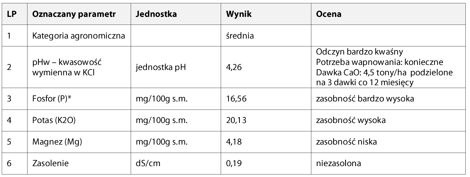

A co może być powodem u mnie tak dużej ilości fosforu? Czy przyczyną takiego stanu rzeczy może być niskie Ph przez które, roślina nie jest w stanie tego fosforu pobrać?
Tak tylko myślałem czy właśnie magnezu nie dać zupełnie osobno. Ale to zdam się w tej kwestii na bardziej doświadczonych :). Z zamiast wapniaka kornickiego jest jeszcze coś co warto wziąć? Pytam dlatego że na OLX chyba tylko głównie jedna firma sprzedaje ten produkt i aby mi go przywieźli, muszę wziąć 24t a ja na ten moment tyle nie potrzebuję a na zapas brał nie będę bo po prostu nie mam gdzie tego trzymać. Jest w planach budowa jakiejś hali ale to za 2 - 3 lata. Na ten moment nie będę miał gdzie tego zmagazynować. --EDIT-- Znalazłem skład 10km od siebie gdzie mają wapniak kornicki. trochę sporo bo 450zł tona. Da radę wyrwać taniej bo na OLX mają po 370zł no ale tak jak mówiłem, ta cena jest przy minimum 24t i poniżej 24t nawet nie odwiozą a tu sobie sam pojadę. Także chyba wezmę. Chyba że polecicie mi coś innego na tą moją sytuację glebową. Może faktycznie coś z magnezem ale nie spotkałem jeszcze takiej czystej kredy (a ona odkwasza najlepiej) z magnezem.
No dobra, mam wyniki badań dwóch działek. Wyglądają one następująco: Pierwsza działka: Druga działka: I co Wy na to? Nie jest za fajnie. Co myślicie gdyby na to dać teraz po żniwach po 2t/ha np tego wapniaka kornickiego?
