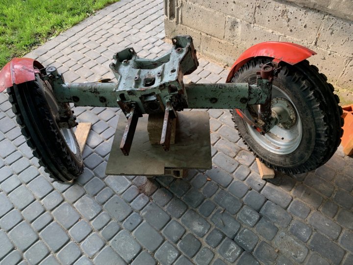

Cześć Mam do Was pytanie. Jak powinien być prawidłowo przyspawany ogranicznik kąta skrętu, ten na wysuwnej? Na jednej mam ewidentnie krzywo, zobaczcie sami: Na drugiej osi z kolei wspawany jest idealnie centralnie. Jak oglądałem dziś nowe wysuwne to mam wrażenie że jak komuś się przyspawało tak jest. I nie wiem jak to teraz poprawić. Czy to w którym miejscu jest przyspawane ma znaczenie czy nie. Czy powinno być centralnie po środku czy w zależności od tego, która strona. Ten ciągnik od samego początku jak go mam, właśnie przez ten ogranicznik, miał o wiele gorszy skręt w prawo niż w lewo. Teraz mając to rozebrane, remontując oś i zakładając wspomaganie, chcę to poprawić. Pomożecie?
Będę jednak wymieniał. Tam gdzie brakuje 1mm okazuje się że jest ogranicznik zgięty. Jak go naprostowałem i lekko podspawałem to teraz brakuje tyle samo co z każdej strony więc skręt jest mniejszy. Jednak do C360 musi być 2x100. Nie wiem czemu dalej 2x80 skoro to tylko 50zł różnicy a za darmo nikt im tego nie kazał dawać bo bym normalnie dopłacił.

Słuchajcie, znowu potrzebna Wasza pomoc bo dziś muszę podjąć decyzję czy wymieniać siłownik czy nie. Poskładałem wszystko na sucho. Spędziłem na to parę godzin. I sprawa wygląda tak (kierunki podaję z perspektywy kierowcy): Koła skręcone w prawo: z lewej strony brakuje 1mm do ogranicznika, z prawej nieco więcej: Koła skręcone w lewo: tu już jest nieco gorzej. Zarówno z jednej jak i drugiej strony do ograniczników brakuje dość sporo: I teraz nie wiem, wymieniać ten siłownik czy go zostawić ... W prawo i tak już nic nie ugram bo jak widzicie, ogranicznik blokuje. Ugrał bym tylko na skręcie w lewo. Tylko czy lepiej aby max skręt ograniczał siłownik czy może ogranicznik.

Kurcze, teraz nie wiem co z tym siłownikiem robić. Co mi radzicie? Zakładać ten czy wymieniać na 2x100? Żałuję że wcześniej o tym nie pomyślałem. Dopiero teraz zauważyłem że jest 2x80. Jest ktoś tu na forum kto montował taki 2x80? Ale z drugiej strony, max skręt nie powinien wyznaczać ogranicznik tylko siłownik. Więc lepiej jakby ze 2mm nie dochodził do końca. Znam jednego który ma ustawione tak że max skręt kończy się na ograniczniku i co chwila je spawa bo po prostu siłownik mu je wyrywa. Tak nie chcę. Natomiast obawiam się że ten skręt będzie sporo mniejszy. No nie wiem, zobaczę. Złożę to dziś na sucho i zobaczę. I tak mam przód rozebrany i zdjęte wszystko bo czekam na nową oś. Przy okazji robię remont przodu bo moja oś ma już olbrzymi luz wzdłużny. Cała lata.

Słuchajcie a jeszcze takie pytanie. Bo teraz patrzę że siłownik jaki mi dali to 2x80. Ale są też 2x100. Czy ten 2x80 będzie wystarczający do pełnego skręty w C360? Mówię o siłowniku dwustronnego wysuwu pod oś.
