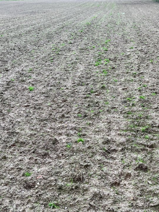

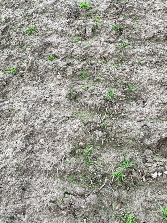

  13. Czyli co, zostawić to tak jak jest, na wiosnę agregat, siew i później doglebówka? Coś konkretnego polecicie? RUBIN SX 50SG będzie ok?
  14. Nie dam rady :(. Raz że nie mam materiału siewnego, musiał bym teraz szukać, nie ma siewnika, ten co mam nie nadaje się już do siania i chcę kupić nowy, właśnie do wiosny dałem sobie czas. Musiał bym teraz zamawiać usługę. A najbliższy tydzień mam już w pełni zawalony obornikiem. Jutro muszę skasować kilka ha poplonów a na drugą część rozrzucić obornik bo wtorek/środa mają mi przywieźć. Także sam widzisz że ciężko teraz będzie :(.
  15. Pisałem już w innym temacie że z ozimą zaczynam w przyszłym roku. Po prostu nie wyrobiłem się z ziemniakami. Ja jeszcze na początku października kopałem a trzeba było to jeszcze wybrać, poworkować, porozwozić. Nie miałem po prostu czasu. Ale tak, wiem że ozima o wiele lepsza i za rok na 100% kończę z pszenicami jarymi i sieję oziminy. Czyli co, mówisz żeby na to glifosatem w tym roku podziałać? Też się boję że do wiosny się ukorzeni mocno i później agregat to jedynie ją wyrwie, ewentualnie lekko przemiesza z ziemią i będzie dalej rosła i szybko zagłuszy pszenicę.
  16. Cześć, Może temat pszenicy jarej poruszam zbyt wcześnie ale mam do Was pytanie w kwestii stanowisk, na których będzie ona rosła. Będą to stanowiska po ziemniakach. Uprawa po wykopaniu wyglądała następująco: brona, wywóz resztek, wapno granula w ilości 2t/ha i całość przemieszałem agregatem talerzowym. Wiosną planowałem to ruszyć agregatem uprawowym z podwójnymi wałami strunowymi i w to siew. Ale niestety, miesiąc po talerzowaniu, działki się zazieleniły. Wygląda to dokładnie tak: Nie jest to żaden perz bo wszystkie działki mam wolne od tego dziadostwa. Jest to coś takiego jak trawa. Łatwo się wyrywa. I teraz moje pytanie do Was. Czy zostawić to na zimę i wiosną zrobić to agregatem i normalnie siać, czy może radzicie mi to jeszcze w tym roku lub wiosną, czymś spryskać? To gówno dosyć szybko rośnie i boję się, że później mi pszenicę zagłuszy. Widać talerzówka tego nie zwalczyła skoro dalej rośnie.
