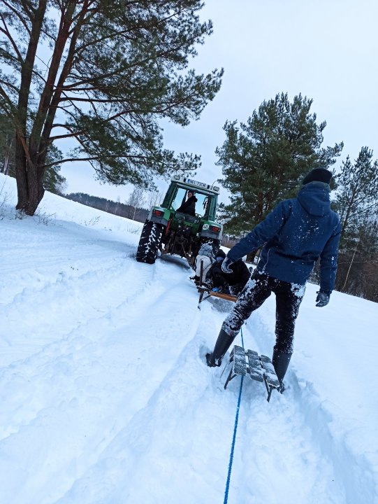

Coś z niedzielnego kuligu 😁😁

3 godziny temu, hibertusik napisał:
Długo masz tego fendta?
W maju będzie rok jak jest u mnie
