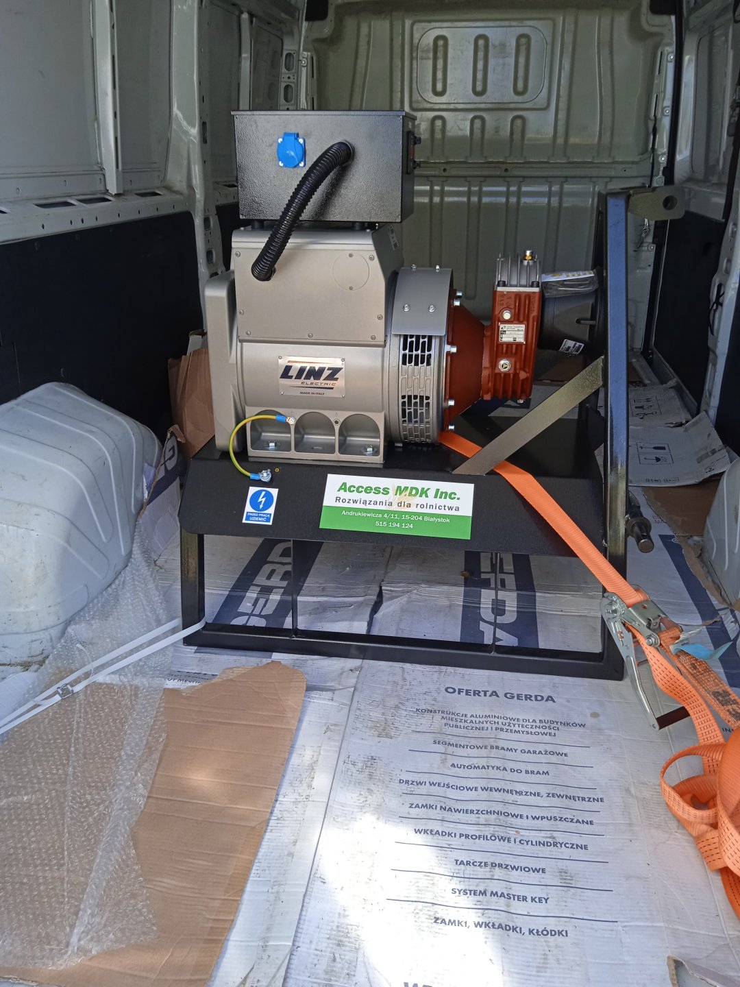

Przywoziłem taki. Klient zadowolony. @konteno po to byłem w twoich stronach.

1 godzinę temu, robi57362 napisał:
ile taki i ile kv?
Już nie pamiętam bo to koledze 27 albo 30kva 18tys.

kupiłem przez mleczarnię tylko że 27 miałeś wałek wom w zestawie ?

1 godzinę temu, konteno napisał:
bo lepiej agregat  wstawić to do pomieszczenia , przytwierdzić do podłogi rame i wom przez ściane przepuscić , jak nie ma prądu odpinasz wóz paszowy podjeżdżasz do tego , podpinasz i kręcisz
U mnie właśnie tak to wygląda. Nawet mam przed obora wbetonowany słup z przyspawana przejściówka z rozrzutnika. I mam stary wałek wom cały czas założony od tej przejściówki do agregatu. Jak brak to tylko podjeżdżam i zapinam drugi wałek. Nie martwię się że krzywo podjechałem
Wałek to najlepiej też nowy,albo przynajmniej bez luzów na krzyżakach,bo to ma znaczenie...
Nie, nie było wałka
Poprzedni miałem spalinowy, ale był trochę za mały i nie dawał rady ruszyć przewodówki, po drugie strasznie głośny, po trzecie po długich przestojach akumulator wyczerpany, a odpalić diesla z szarpaka nie było tak lekko. Na wom jest sporo tańszy przy tej samej mocy, bo odchodzi koszt silnika

  • michal_19
  • 189 1309
Gdzie kupowałeś? Teraz najtańsza oferta z tego co widzę na internecie 8770 brutto.

  • michal_19
  • 189 1309
Czyli teraz cena ponizej 9k brutto to chyba dobra cena

  • robi57362
  • 2368 14196
tak nieśmiało się rozglondam i czyba takich ok 9 kw nie robia na wom ?

  • danielhaker
  • 6931 21525
Dotychczas przypominałem sobie o nim, że przydałby się jak już prądu nie było :P A jak jest prąd to nie pilne :D
Z "fabrycznych" ten jest najmniejszy, 18kVA/14,4kW. Gdzieś widziałem ostatnio (chyba na fb) że ktoś produkuje takie z używanych prądnic i chyba był jakiś mniejszy
No na dziś te 8700 brutto to chyba najtaniej za model z AVR

9 minut temu, krzychu121 napisał:
 Jak jest prąd to się zapomina że takie urządzenie istnieje:)
U mnie nie sposób zapomnieć że taki agregat jest bo stoi w garażu na pierwszym planie.
Wrazie "W" szybciutko pod ciągnik i lecim z tematem.

  • krzychu121
  • 3950 5475
U mnie od paru lat jest wstawiony do obory. Zrobiony otwór w ścianie i przed obora wbetonowany słup z przyspawana przejściówka na wałek wom od starego rozrzutnika.  Jak nie ma prądu to podjeżdżam ciągnikiem i zakładam wałek i prąd wraca :)
