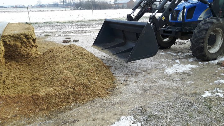

Skoczek1994 454 Napisano Styczeń 6, 2019 Zaawansowany 454 2937 Ja trochę tylnimi kołami wjeżdżam górę łyżką dociskam, trochę się nogami podepcze i leżą wzorowo. Byle tylko folia cała, ziemia zawsze jest tylko na górze bo boki zbyt strome by się mogła utrzymać i z tego powodu się jeszcze nie zdażyło by się psuły zarówno wysłodki jak i kukurydza. Udostępnij ten komentarz Link do komentarza
Sylwekx25 5612 Napisano Styczeń 6, 2019 Zaawansowany 5612 8721 Ja tylko pryzme z wierzchu wyrównam , okrywam folią i cyklopem ładuje ziemię. Trochę więcej pracy przy odkrywaniu ale za to wysłodki są jak sprasowane , łopatę nieraz ciężko wbić. Udostępnij ten komentarz Link do komentarza
Rolnik7343 5859 Napisano Styczeń 6, 2019 Zaawansowany 5859 16632 11 minut temu, Sylwekx25 napisał: Tak , tylko jak wywali naczepe wysłodków to w nie wjedź , od razu się zapada po sam silnik 😁 a kto ci każe na nie wjezdzać całym ciągnikiem ? uładasz kopiec tak jak ma być przedniki kołami od boku wjezdza i możesz przykrywać ja jeszcze dodatkowo prze ubiciem polewam kwasem rolniczym Udostępnij ten komentarz Link do komentarza
bialy2005 582 Napisano Styczeń 6, 2019 Zaawansowany 582 11814 Ja u siebie przy 23,5%suchej masy wjezdzalem normalnie case Maxxumem w poprzek. Ładowarka na wąskich guma h się zapadła. Udostępnij ten komentarz Link do komentarza
Skoczek1994 454 Napisano Styczeń 6, 2019 (edytowany) Zaawansowany 454 2937 Właśnie ciągnikiem na szerokiej oponie bez problemu da się wjechać. Tak to u mnie wygląda po otwarciu. Edytowano Styczeń 6, 2019 przez Skoczek1994 Udostępnij ten komentarz Link do komentarza
