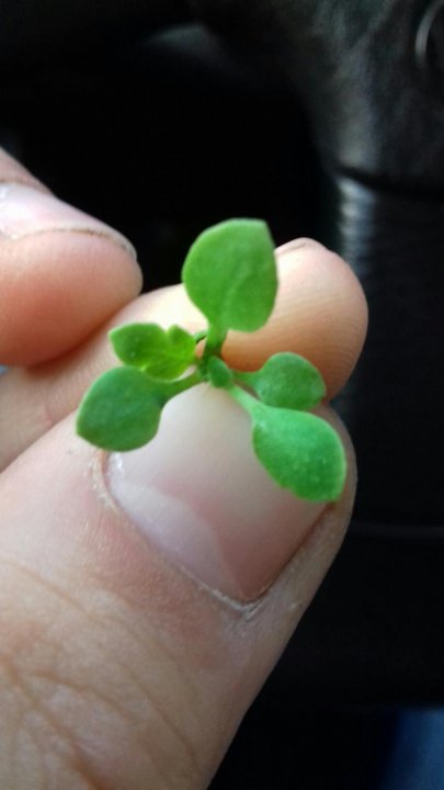

Mari82    275
Koledzy zabieg wykonywany przedwschodowo,a został taki tylko chwast fiołek? Zwalczać to czy zostawić?
