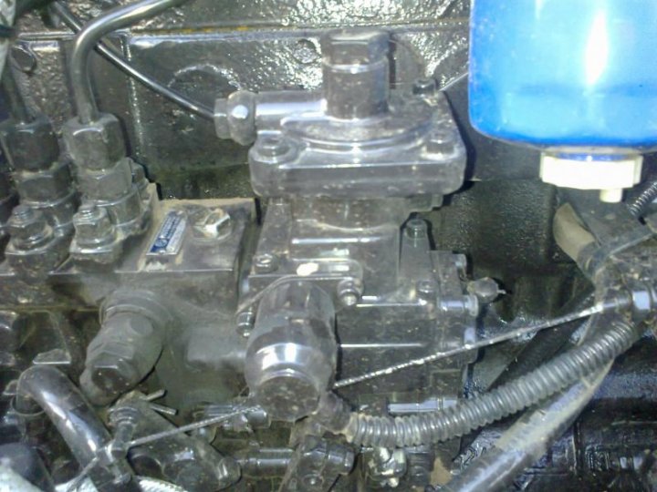

Czy wymiana zaworków sekcji jest skomplikowaną operacją? Można coś przestawić w pompie?
 Oprócz zaworków coś jeszcze jest potrzebne?

Jeśli chodzi Ci o zawory sekcji wyjmowane do góry, to nie jest to skomplikowane, tylko trzeba zachować czystość i mieć jakiś ściągacz. Ja zrobiłem sobie z roweru z nakrętki osi, bo gwint pasuje. Jeżeli masz wyciek, to zmień plastikowe podkładki uszczelniające. Mam zdjęcia z tego, tylko muszę to pokleić na YT.

Witam wszystkich 😀 walcze z silnikiem d240 robiłem w nim rozrząd i po naprawie ciągnik chodził jak Mercedes ale tylko jeden dzień teraz na wolnych obrotach faluje i tłucze się. Nagle zaczęło cieknąć z pierwszej sekcji może słabo dokręciłem ale po odkręceniu chwilę pochodził ładnie i po dodaniu gazu i puszczeniu znowu faluje czyżby wina wtrysku? Może coś go zapchało ale tak nagle sam z siebie?
