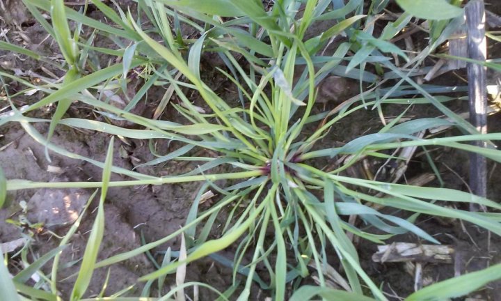

Panowie Lancet przepuścił mi miotłę w pszenicy. Czym to teraz skutecznie i w miarę tanio poprawić, myślałem o Axialu ale to drogo wyjdzie czy Protugan w pełnej dawce poradził by sobie?
Załącznik jak wygląda miotła:
Vixa balet :D
Ile czasu minęło od zabiegu? Jak mniej niż 3-4tyg to jeszcze bym poczekał (chyba że miotła rośnie w najlepsze).
IPU czy CTU w tej fazie to duże ryzyko, już nie jedno pole widziałem gdy te substancje poszły w zbyt późnej fazie i skutki bywają opłakane. Poza tym takiej miotły prawdopodobnie nie ruszą.
Axial lub puma drogo wyjdzie, ale skutecznie.

Masz dwa wyjścia - tanio i bez większych efektów, albo Axial czy Puma - drogo, ale warto. Axial około 120zł/ha, Puma koło 130
Jak dla mnie to jest wyczyniec polny (czerwona podstawa źdźbła).  Tak czy inaczej 0,9 axialu daję radę.

W ubiegłym roku  Lancet również przepuścił mi miotłę, powodem najprawdopodobniej była zbyt niska temperatura przez kilka dni po zabiegu. Poprawkę robiłem Pumą i było już czysto, choć nie wyszło najtaniej.
Dzisiaj jest równo 3 tyg od zabiegu. Miotła sobie rośnie w najlepsze 3ha jest czysto po zastosowaniu Lancetu ale drugie 3ha rośnie miotła w najlepsze bynajmniej ma takie wrażenie że nic jej nie niszczy. To ile dać tego Axialu lub Pumy na ha tak żeby zadziałało ale nie wyszło za drogo.

1. Czy to było to samo opakowanie Lancetu (pojawiły się podróbki)
2. Czy tam, gdzie masz miotłę nie ma lżejszej, piaszczystej ziemi ?

Lancet to szajs każdy na niego już narzeka, nie wiem czemu ja byłem taki głupi i go kupiłem teraz będę musiał robić poprawkę od miotły.

Ja kupiłem kiedyś opakowanie, które nie brało praktycznie nic. W ubiegłym roku zmieniłem sprzedawcę i żadnych problemów nie miałem (poza skrzypem, ale tego to nie wzrusza), na polu czysto.
W takiej fazie 3l Tolurex/ha sobie poradzi,U mnie była taka i Tolurex sobie poradził .
