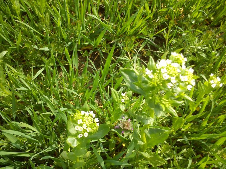

dziś zauważyłem taki chwast podczas wizyty na polu, wydaję mi się ,że to "tobołki polne" ale pewien nie jestem. jakim srodkiem go zwalczyć i w jakiej fazie rozwoju pszenicy? I w jakim odstępie czasowym po dawce nawozu? Proszę o odpowiedź z góry dzięki za wyrozumiałość post-37622-0-80920300-1397128900_thumb.jpg
ładny ogródek :lol: oj bedziesz musiał konkretna dawkę dać dobrego srodka by sie tego pozbyć.
