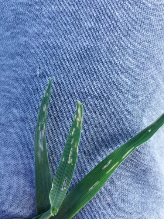

wiko    110
Nie mam pojęcia o tej porze roku co tak wygryza mi pszenicę,ale jest bardzo dużo roślin właśnie tak uszkodzonych. Co to może być?

Zetor-7340    193
Skrzypionka u mnie też się pojawiła, na dniach jadę z T1 to dorzuce coś na nią.
@Uziu92 Mnie Tocata wyniosła 126zł dokładnie. Ja jeszcze stosuje Epoks i Azoksystrobine
