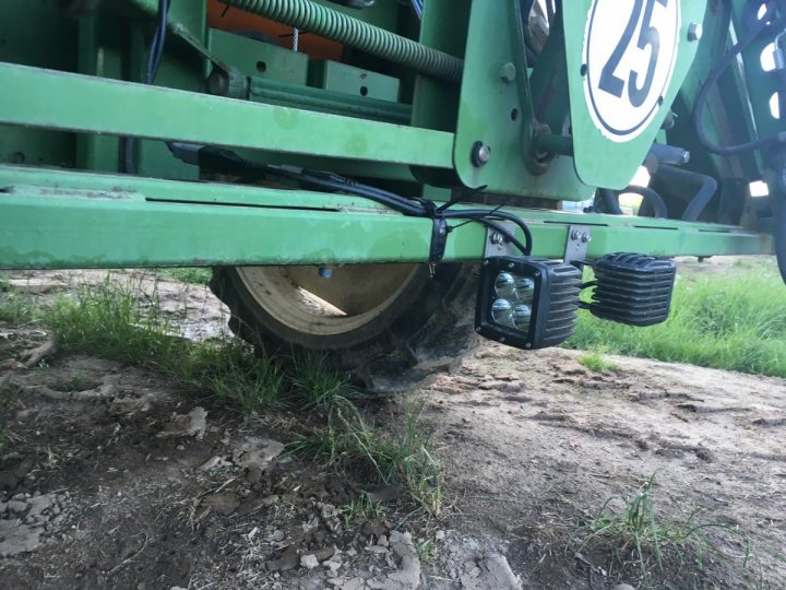

Ja zakupiłem 2 lampy led wysokoprądowe. Belka 27. W Belgii płaciłem 400E za komplet.
Mogę odsprzedać za 900zł.Efekt mega.
Pozdr

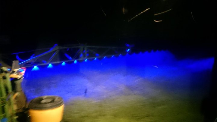

Przepiorek    18
Ja mam na swoim dwie lampy led 2 x 12W
To jest pobór prądu 2,2A na dwie lampy.
świecą bardzo ładnie, tylko muszę je trochę obniżyć i cofnąć do tyłu, bo belka jest trochę na końcu do góry podniesiona i światło nie oświetla dysz.
Na filmiku widać każdą dyszę.
Na początku sąsiedzi pytali się czy policja goniła kogoś po polu, bo niebieskie  światła dochodziły do okien na ponad dwa kilometry.

przy belce 24m co lepiej? lampa led na bok - doleci mi wtedy światło do końca belki? czy jednak lepiej moduły led nad każdą / co drugą dyszę?
po ostatnim nocnym oprysku rzepaku śmiem twierdzić ze reflektory ciągnika dają radę tak na 18m belki opryskiwacza, później już nic nie widać

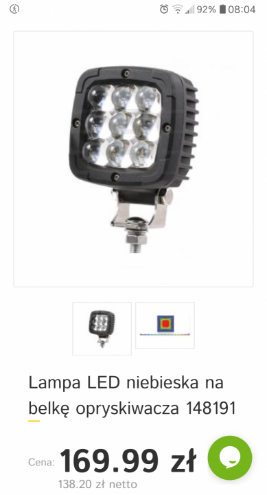

co powiecie na takie, teraz są w grene po 235 w promocji
https://www.grene.pl/lampa-robocza-led-belki-opryskiwacza-9w-1000-lm.html
Te z grene teraz są po 290 zł za komplet. Cena wysoka, ale ich plus to stopień szczelności ip68. Co myślicie? Czy lepiej brać jakieś tańsze z allegro z ip67?
mogłyby być lepsze. przy 24m belce brakuje mi światła

tomek73    579
Nie lepiej kabel 3 żyłowy i dwa przełączniki przy kompie. Albo koguta podłączyć pod światła postojowe, tylko w nocy będzie mrugał.
 Te niebieski lampy działają ok ale jedna na 14 metrów to stanowczo za mało, muszę jeszcze po jednej założyć na środku lancy tak żeby  było co 7 metrów.

Tomek90    2263
I zastanawiam się nad białymi.
A jakie masz? U mnie na 27m 2 halogeny niebieskie i daje radę więcej spokojnie bije.
Edit już wiem jakie masz, to się nie dziwię hehe
