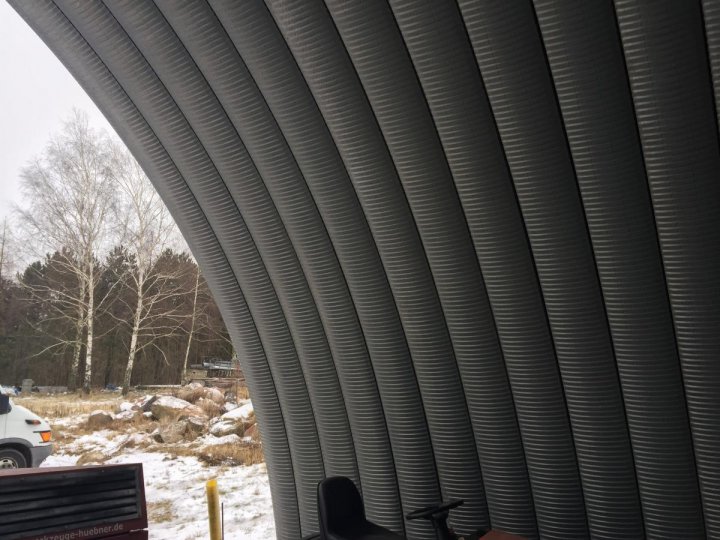

kissmy...    67
blacha o niskim profilu powinna się ułożyć po łuku,
ta konstrukcja wygląda bardzo ciekawie (bardzo lekka i samonośna):

kissmy...    67
jedyną innowacją jest kształt profila, wątpię aby ta blacha kosztowała więcej niż 20-30zł/m2 - droga z pewnością jest wyłącznie maszyna formująca ten profil; najtańszą opcją wydaje się postawienie hali z profila 80x40x4 lub 90x50x4 co metr, kryjemy to plandeką i mamy pancerną halę przy koszcie materiału <30zł/m2 ściany (bez posadzki)

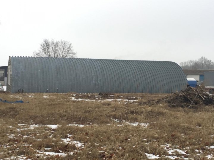

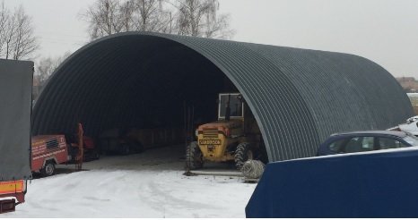

Ja mam na podwórku taką hale 10x20 na maszyny, właśnie z blachy w rolce 1mm. Jest taka jak na zdjęciu kissmy... tylko nie skręcana a zaginana - koszt 38000 zł za 200m- montaż i robocizna były w cenie :) droga, niedroga ale solidna i szczelna polecam i rzeczywiście stanęła w jeden dzień się sąsiedzi zdziwili hehe

Cześć, postanowiłem się zarejestrować jak natknalem sie na wasza rozmowe.  Moj sasiad postawil taka wiate z blachy jak wyzej u kolegi na zdjeciu i moim zdaniem to troche porażka. Chciał zabudować sobie ściany czołowe to za bardzo nie było jak, dodatkowo jak założył oświetlenie to przy większych wiatrach lampy kiwaly sie po 20 cm na boki. Dodatkowo cena moim zdaniem jest za wysoka bo przeciez standardowa blacha na dach ma grubość 0,5 mm a tutaj jest 1 mm i służy to jako elewacja, konstrukcja itd..... Ja postawilem  tradycyjna halę łukową konstrukcja + laty + blacha.  Być może troche drożej ale jak kolega wyżej napisał nie zawsze taniej znaczy lepiej. Poza tym i tak trzeba na to pozwolenie załatwić na wszystko powyżej 50 m2 jak ma fundamenty...

Ale co to za oferta? Same przęsła... a ile gotowa wiata kosztuje z montażem, np 10x20? Jakiej grubości, jakości jest to blacha? Wybacz ale na podstawie tego ogłoszenia trudno porównać oferty...
Z tego ogłoszenia na olx 2000 za metr? Skąd ta cena? Blacha 0,5 - to może dlatego się tak trzęsie... No ja mam blachę 1 mm hala jest na fundamencie zalana betonem i ani drgnie... czołg mógłby na nią wjechać hehe i do tego te łączenia... chyba zostaje przy swojej :)
Kamil905 podeślij pare fotek tej hali sąsiada.

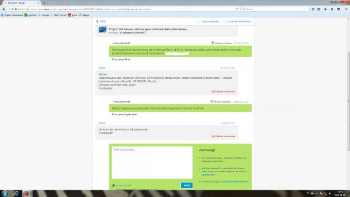

Z tego ogłoszenia przedstawiono mi tak ofertę jak w załączniku, gdzie licząc na m2 powierzchni we wiacie wychodzi 32000:(10,8x15)=197,5 brutto gdzie u kolegi @karolakkarolak wychodzi podobnie ale już netto! Do tego co podałem dochodzą bramy i projekt w cenie.post-21627-0-09904600-1485434904_thumb.jpg
A czy blacha 0,5mm to aż taki wielki minus? Na dach też ludzie  taką kładą i nie narzekają.
