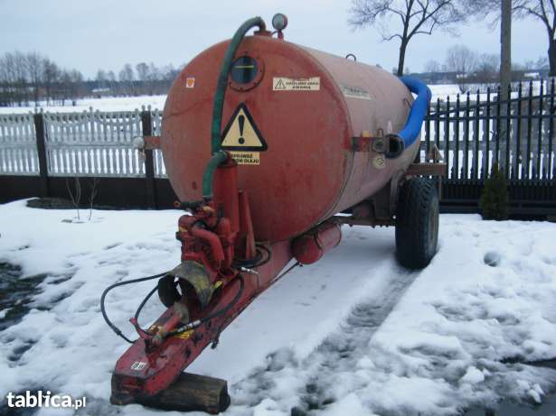

semos    80
tak wygląda beczka z zewnątrz - miejsce pod naklejką reklamującą: (na dodatek od momentu zakupu jest u mnie cały czas garażowana)
http://www.fotosik.p...05ddfeedb7.html
a całej jej chyba w serwatce nie zanurzałem.

walkol    34
wystarczy że w czasie rozlewania wiatr zawiał serwatkę na beczkę i zaraz ściemniało ale to tylko moja sugestia

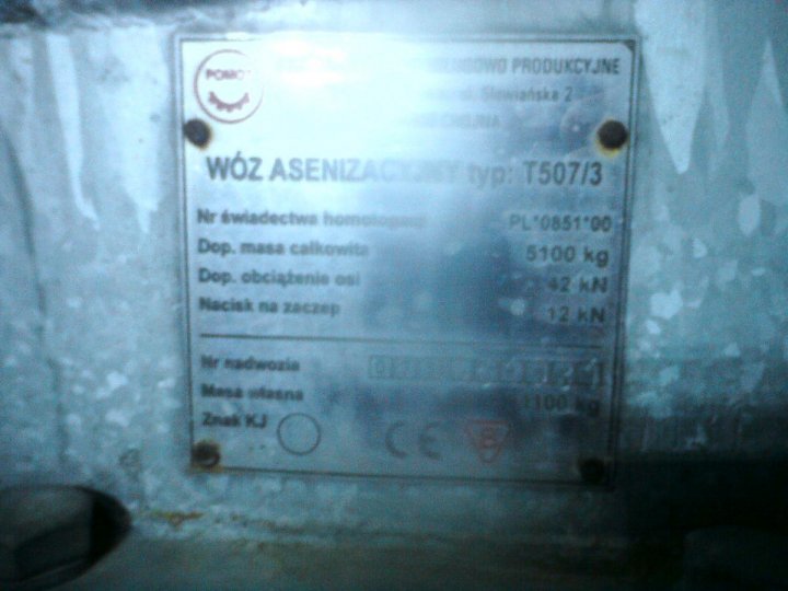

myślę tak ze 3kN, ale po co Ci to tak bardzo potrzebne?

ptaszyna    170
Mam takiego tylko w ocynku i na zaczep jest 12 kN, to na oś beczkowozu będzie dużo większa.
Udostępnij ten post
Link to postu
Udostępnij na innych stronach
morfi81    30
@ptaszyna 12 kN to tyle ma zaczep wytrzymałości, bo chyba nie sądzisz że nacisk na zaczep w ciągniku będzie wynosił 12 ton ( tyle to nawet pełny beczkowóz nie waży)
@das21 myślę że ok. 1-1,5 kN

sebe1033    397
na oś to z 40-45 kN, czyli 4-4,5 t spokojnie jak na zaczep 10-12 to przy masie pustego 1000 kg plus masa gnojówki nawet 4,5 t daje 5,5 -1,2 na zaczep to tak j.w a co ty szukasz

ptaszyna    170
@morfi81 zanim po kimś pojedziesz zastanów się 3 razy bo potem wyjdzie że to Ty masz braki w wykształceniu i robisz Sobie obciach. Fotka specjalnie dla Ciebie, jak to skomentujesz?
Mogę Cię zapewnić że nie ma przecinków w wartościach kN

morfi81    30
Jakbyś w szkole nie spał to byś wiedział że 12kN to jest 12000 kg, więc tu chodzi o wytrzymałość zaczepu w ciągniku.

ptaszyna    170
Puknij Się w głowę zanim będziesz pisał więcej głupot. N- niuton to ok 0,1 kg a k to skrót od kilo czyli 1000, jak twierdzisz inaczej to znaczy że ty do szkoły wcale nie chodziłeś.

ptaszyna    170
Lepiej późno niż wcale i szacunek że umiesz przyznać się do błędu.
