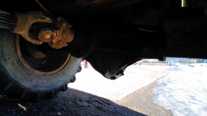

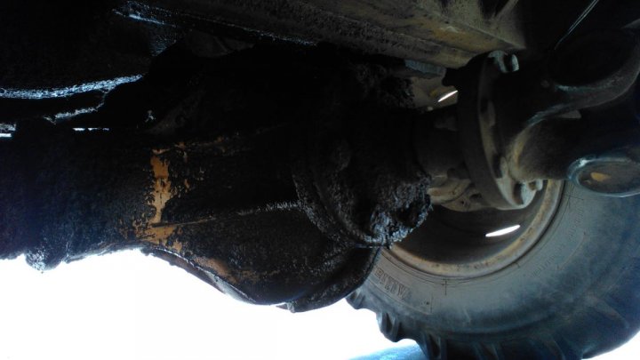

Witam Robię C-360 na sprzedaż, została skrzynia biegów. Na aukcjach internetowych można znalezc wnętrznosci skrzyni za 300zł. U mnie najwiekszym problemem byl duzy wyciek z wałków z przodu, to musze zrobic i wyskakuje 5, a 3 jak sie wbije to wajcha leci na doł, zakleszcza sie bardzo latwo, pracuje skrzynia bardzo głośno. Rozkminiam że mozna kupic dobre czesci uzywane, bo jak ludzie robią skrzynie to wszystko nowe wstawiają, dobre nie dobre jest wymiana, bo jak tyle rozbierania i kosztow za mechanika. Tylko jak poznać, że te części są dobre? Czy wałki można pomierzyć i porownać z org? Tryby to chyba widać, że uszczerbane? Łożyska chyba też widać..
Udostępnij ten post
Link to postu
Udostępnij na innych stronach
Borekk17    890
kup tylko to co koniecznie wymaga wymiany walki nawet Stare możesz pouszczelniac. co do tego że lewarek z 3biegu wpada na pozycje 5 to listwa od 3 Za daleko idzie
a na następny raz. nie chwal się ze robisz na handel bo większość użytkowników na af to konfidenci którym wiecznie wszystko przeszkadza i zaraz cię ogłoszą partaczem

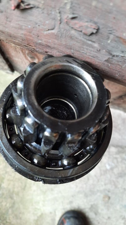

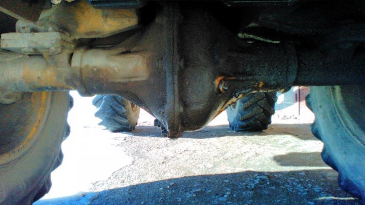

lolek2000    8
mam taki napęd i się zepsuł to znaczy w dyfrze coś pękło i zgrzyta, charata  jadąc co parę metrów
da się coś rozkręcić od strony wału rozkręcić, popatrzyć?

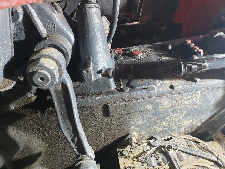

Jakie macie sposoby na mycie skrzyni z pozostałości starego oleju? Oczywiście oprócz ropowania ropownicą na powietrze ;) mycie potrzebne, ponieważ zalewany był przepał z silnika.
Udostępnij ten post
Link to postu
Tomaszek8504    52
A czemu nie ropownicą? Można pędzelek maczać w ropie albo najszybciej spsikać korpus chemią do mycia silników, odczekać i karcherem spłukać, nawet lakier schodzi jak dobry karcher
Udostępnij ten post
Link to postu
stempos1980    7909
kolego jeśli rozbierzesz do zera skrzynie tylko sama obudowa zostanie to możesz myć czym chcesz ale jeśli zostają jakies wałki a szczególnie łożyska to nie wiem czy karcher jest dobrym pomysłem w szczególności do łożysk igiełkowych
Udostępnij ten post
Link to postu
Mam zdjętą czapkę podnośnika i dekiel skrzyni biegów, dalej nie rozbieram, także różnego rodzaju dimery i karcher odpadają. Jeszcze się nie zabraliśmy za czyszczenie, ale myślę że ropownicą nie umyję tak jak trzeba (z grubsza jak najbardziej). Słyszałem, że aby dobrze odmyć zalewa się skrzynię ropą i robi rundę i wtedy samoczynnie się odmywa, ciekaw jestem jaki wpływ na tryby ma taka 'runda' ?
Edytowano przez Mateusz19980916
Udostępnij ten post
Link to postu
hubertb    4007
Daruj sobie czyszczenie i tak łożysk już nie ma.
Edytowano przez hubertb
Udostępnij ten post
Link to postu
tumek19    5
Mycie ropą jest dobrą metodą. Robiliśmy tak jak zmienialiśmy olej gospodarzowi na lepszy. Można również na chwilę włączyć pompę hydrauliczną.
Udostępnij ten post
Link to postu
stempos1980    7909
Mateusz aie co cie podkusiło żeby lać przepalony olej silnikowy do skrzyni.predzej czy później i tak takie rzeczy się mszczą.podobnież dobry jest olej transformatorowy do takich czyszczeń.ja osobiście takim olejem czyściłem skrzynie w staże 266 w wojsku.spuszczało się stary olej i zalewało się tym star  trasę i powrót na warsztat i spuszczanie syfu i zalewanie nowego oleju.
Udostępnij ten post
Link to postu
hubertb    4007
Teraz pomoże to jak umarłemu kadzidło, zalej najtańszy przekładniowy i tyle. Jak się rozleci do końca naprawić i myć jak trzeba.

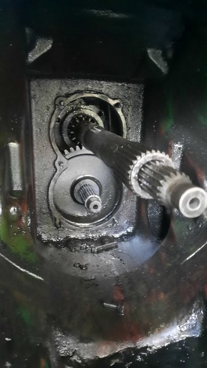

witam wszystkich mam problem może ktoś mi pomoże czytałem tutaj dużo ale nie znalazłem odpowiedzi miałem robioną skrzynie (4011) wymienione były łożyska koło 3 . 2 biegu wałek dolny długi i jeszcze parę rzeczy problem jest następujący jak skrzynia się rozgrzeje po 1 godzinie pracy w polu wtedy coś chrobocze na luzie jak wcisnę sprzęgło 1-szego stopnia to jest cisza gdy dodam gazu też jest cisza gdy włączy się bieg (którykolwiek) też jest cisza można nim pracować nic się nie dzieje tylko na luzie jest głośno rano jak zapale zimny jest cicho może ktoś się spotkał z tym.

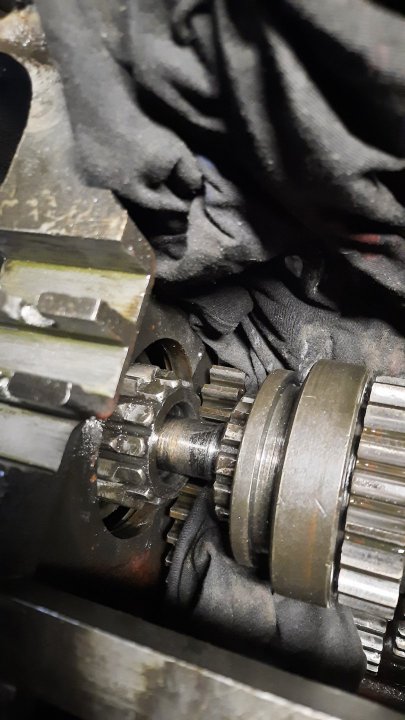

witam mam problem z 4 biegiem w c 360 podczas jazdy na tym biegu słychać stuki na innych biegach jest cisza, oraz na luzie na obrotach około 400obr/min słychać też stuki
