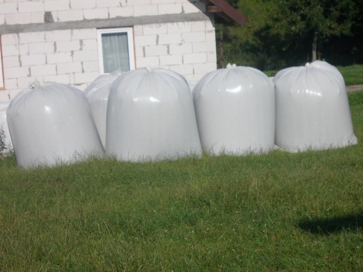

worki do sianokiszonki zrobiłem na próbę 10 beli w workach na drugi dzień mi te worki bardzo napuchły ze myślałem ze pękną ale następnego dnia powietrze tzeszło i jest go dosyc mało ale jest .
Czy to tak ma byc? dodam ze jeden work syczał ale go olepiłem taśną i przestał ;]
Ps kiszonka była koszona na deszczu i na deszczy zbierana była taka cięzka ze c360 z turem podnosiło

worki do sianokiszonki Ja 3 tygodnie temu zrobiłem na próbę 3 bele i jedną dzisiaj juz otworzyłem i wyszła bardzo dobrze :P Może przy wiązaniu malutka plamka plesni ale to nic nie przeszkadza ;)
@Rusin.... Pompowanie jest to normalne zjawisko choć u mnie prawie wcale sie nie napompowało :wacko: ;)

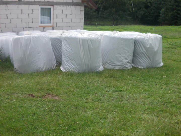

Napisany 17 lipiec 2014 - 19:54
worki do sianokiszonki tak wyglądały 15 min po włożeniu Załączony plik  DSCN0932.jpg   191,51KB   5 pobrań
następnego dnia Załączony plik  DSCN0935.jpg   123,59KB   3 pobrań
a 4 dnia wyglądały tak jak po 15 min czy tak ma byc ?

worki do sianokiszonki O kurna :blink: :blink: :blink: :blink: :blink: U mnie to wyglądały przez cały czas jak u ciebie na początku :huh:

worki do sianokiszonki A u mnie przez miesiac byly takie nabablowane ze az opaski pekaly.
