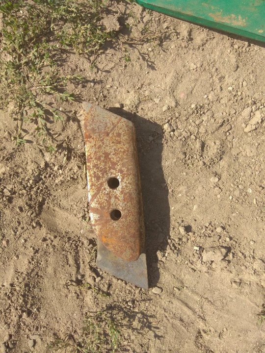

Jeżeli chodzi o regenerację lemieszy to od ponad 30 lat stosuję poszerzanie zużytego lemiesza . Po uprzednim wyrównaniu należy dospawać pióro resora [ najlepsze są od Syreny lub od malucha ] albo płaskownik 50 x 5 mm z blachy gat 45 .Przed spawaniem należy zeszlifować krawędzie [ fazowanie ]Spawać należy elektrodą EB -150  obustronnie jest to ważne bo musi wytrzymać. Jeżeli nastąpi skrzywienie to należy wyprostować póki spaw gorący . Miejsca wytarte i krawędzie napawam jeżeli są głębokie to najpierw EB , a potem stelitem . Spaw stelitem nie może być gruby gdyż pęka . Tak samo można napawać krawędż piersi odkładni .Jeżeli chodzi o napawanie krawędzi to najlepiej zużytą krawędz położyć na grubą blachę miedzaną i spawać w pozcji najlepiej pachwinowej. Spaw będzie ładnie przylegał do stali , a nie do blachy miedzianej .[ Blacha miedzana nie może być zbyt gorąca bo łapie spaw ] . Póżniej oszlifować

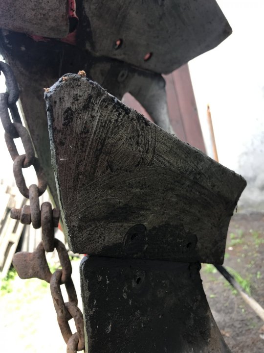

hehe mówicie że do uni drogie ?? :) posiadam pług duro 5400 (yt- golas171) i chciałem zmienic lemiesz ponieważ kupiłem go na nie najlepszych o dziwo zaorały już 120 ha (za***iście dobry materiał może ubyło ze 2 cm ) lecz i ich cena mnie ro***bała :) znalazłem na całym internecie tylko 14'' za 850 zł/szt a potrzebuje 15'' więc będą jeszcze droższe do tego dłuto 140 zł/szt rozkłada na łopatki . Są to podobno lemiesze ze wstawkami wolframu i o powłoce karbidowej :) A tu link do tych że części :
http://www.sklep.agroczesci.pl/LEMIESZ-DLUTOWY-DU-P-6429N(3,31223,31063).aspx

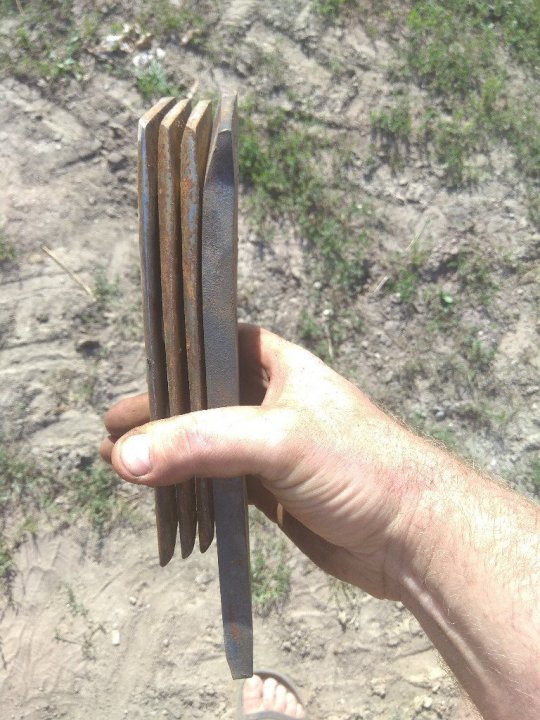

Mogę Ci przerobić zwykły lemiesz na wstawki z węglikiem spiekanym:) Najlepiej skontaktuj się z dużym zakładem stolarskim gdzie używają noże do grubościówek z węglika spiekanego to kupisz w cenie złomu ( ok 80 zł/kg ), lutuje się je do lemiesza za pomocą lutowania twardego lutami na bazie srebra i jazda w pole.
Nie jest to rozwiązanie bez wad - kamienie to coś czego nie lubi ten materiał, dobre na piachy ( wysoka odporność na ścieranie ).

akmaly    712
To nie lemiesz jest twardy tylko ma wstawki z węglika spiekanego. Węglik wolframu ( główny składnik ) jest ok 4 razy twardszy od stali hartowanej. Oczywiście jak to bywa w przyrodzie im twardość większa tym udarność mniejsza:)

zetor6045    31
Przerobie dziury i założe od kuhn sporo tansze :) Ale nie zgodze sie w kwesti kamieni :) Mam ziemie dość dobrze zakamienione ożesz jak po bruku możesz wieżyć lub nie ale jak zimową orkę robie na 4 I (ursus 1014) zazwyczaj zużywam 7-8 kołków m16 8.8 przez to na zimę  1 II orzę   :)

Jeśli chodzi o kamienie nie ma problemu rwą się kołki m 16 8.8 zauważ że lemiesz ten jest przykręcany na 4 śruby 3 od przodu a czwarta od tyłu za czubem :)
Na razie żaden nie puścił :)

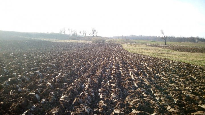

Tomasz78    1029
MF hehe wiedział co powiedział ,
kolega mial na muśli korpusy to oczywiste ,a dlaczego bardziej się zuzywa ,tez proste ,masz za szeroko ustawioną pierwszą skibę ,zbiera szeżej i ma więcej masy do przerobienia co przeklada się na zużycie

akmaly    712
Lub nierówno ustawiasz pług ( pierwszy skiba głębiej ) lub to co wyżej czyli za szeroko pierwsza skiba.
Co do głębokości to możliwe że masz takie ziemie i inaczej się po prostu nie da ( jest wielu znawców na forum twierdzących że pług musi być w poziome rama a w pionie słupica ale nie biorą po uwagę trudnych warunków gdzie trzeba nadać pług na dzioby oraz dociskać pierwszy korpus aby w ogóle pług był w glebie ).
Ewentualnie masz coś nie tak z geometrią na pierwszym korpusie.
