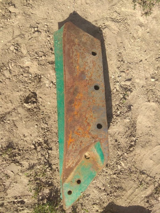

daron64    4271
Dnia 27.04.2018 o 20:29, daron64 napisał:
Więc tak,  zaorane  ok 25-27 ha
Dłuta do przełożenia (do lemieszy już dochodziły,  mialem przełożyć wcześniej ,  ale ze było dużo wilgoci i lekko szedł to jeszcze zostawiłem,  teraz już trzeba) ,  na pierwszym lemieszu tył lekko podcięty,  reszta z minimalnymi śladami użytkowania.
No to ładne bajki napisałem z tymi lemieszami. Dziś podpialem  plug,   bo chciałem spróbować 4ty korpus dołożyć.  No i odkrecilem  wszystkie lemiesze i dłuta. Pierwszy i ostatni lemiesze najbardziej dostały po d*pie, środkowy najmniej. Dłuta wszystkie porównywalne. Na dlutach 3 czy 4 sruby tak się starly, że przeszły na wylot. Tak to wygląda.
No i z jedną fota na jakiej glebie to pracuje. Mam i cięższa i lżejsza, ta taka średnia,  że tak powiem. IMG_20180821_153507-768x1024.thumb.jpg.eb66843d54787ce90325ffbc785dd848.jpgIMG_20180821_153442-768x1024.thumb.jpg.7585b03a546e0ef2f7c019d31a66678a.jpgIMG_20180821_154552-768x1024.thumb.jpg.28cbcda7c1da57561659134407911767.jpgIMG_20170327_175153-1024x576.thumb.jpg.0e6ba6c0f5aed77a62f29da76e89a1aa.jpg
