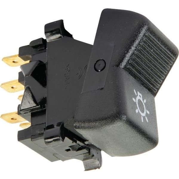

Koledzy taki problem. Robiłem w nocy w polu i naraz zgasły mi podswietlenia zegarów. Swieci tylko jedno swiatło z przodu i lewa przednia obrysówka. Reszta nie. Kierunki zostały. Przeglądałem bezpieczniki i sa ok, żarówki podobnie. Poszedł którys przekaźnik?
