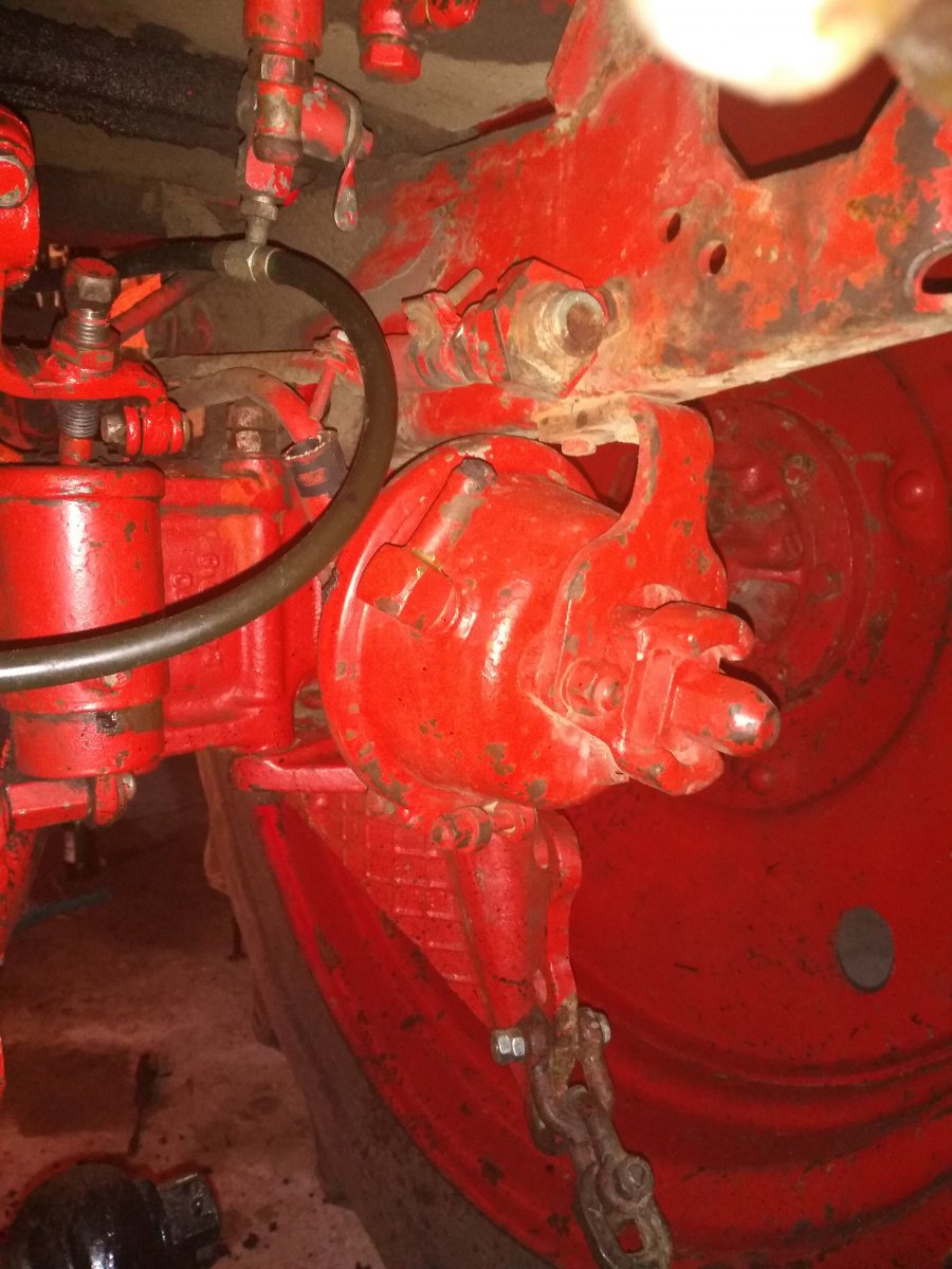

Panowie do czego służy ta część na zdjeciu, pytam bo chce skompletować pneumatykę a prawie całą rozebrana była przy kupnie traktora
To jest w Polsce nieprzydatne. możesz wymontować. To jest siłownik pneumatyczny do napędu pompki hydraulicznej.
