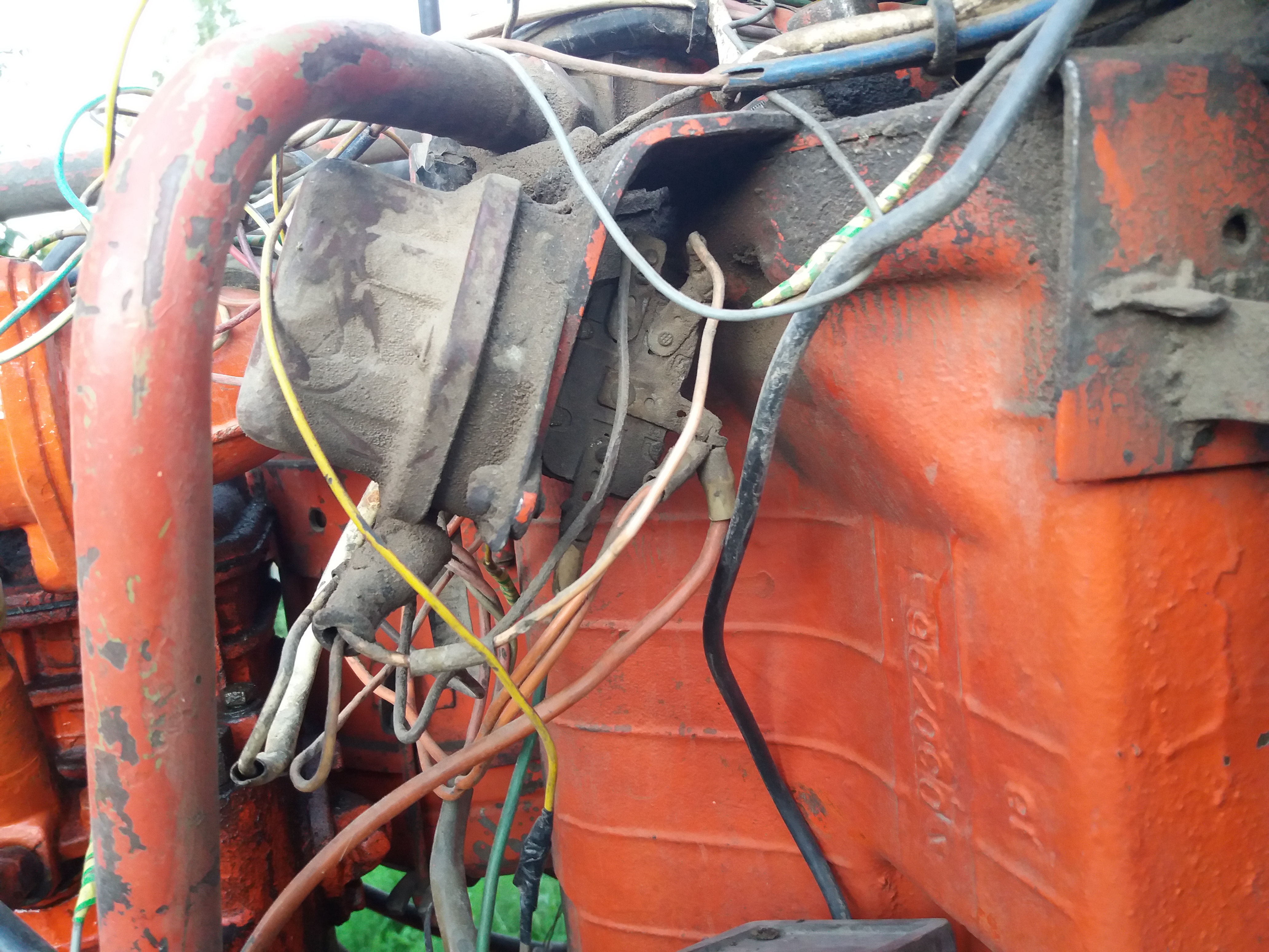

W końcu jest! Długo oczekiwana awaria nadeszła. Mianowicie podczas gdy silnik jest odpalony, wtedy na cienkim kablu na wsuwkę na rozruszniku (małym) jest prąd (+). Podczas gdy silnik jest zgaszony prąd na tym kablu ginie (próbówka gaśnie). Efektem całego zamieszania jest to, że po odpaleniu ciągnika i puszczeniu stacyjki rozrusznik dalej pracuje, więc trzeba szybko ściągnąć przewód z wsuwką, a na zdjęciu jest to ten zielony wychodzący z małej puszki. Prąd do niej doprowadza grubszy pomarańczowy przewód z rozrusznika. Stało się to nagle, nie wiadomo skąd.
u mnie tak było i winny był przekaźnik ominełem przekaźnik dałem + bezpośrednio z stacyjki na rorusznik i jest spokój Wystarczyło wyłączyć mase a rozrusznik nie pracował mimo odpalonego silnika i ładowania
Edytowane przez radio19966
Jeśli po wyłączeniu masy rozrusznik nie wycofał bendixa to nie jest wina przekaźnika tylko rozrusznika. Albo łapie elektromagnes w rozruszniku i nie pozwala  wycofać sie bendixowi, albo łapie sam bendix.
radio, kable wyglądają dobrze, może coś w środku jest nie tak.
seweryn, tak też myślałem, ale czemu u licha przy odpalonym silniku na kabelku jest prąd? Gdy silnik zgaśnie, prąd znika i rozrusznik staje.
Coś masz poplątane. Możliwe że z przekaźnikiem blokady rozrusznik. Najlepiej to te ruskie przekaźniki wywalić i założyć jakieś ludzkie. Od blokady rozrusznika całkiem się go pozbyć i tak najczęściej kable z czujnika przy skrzyni zdjęte.
Żeby zmaleźć sprawcę załóż żarówkę na ten kabel i szukaj kiedy zgaśnie.

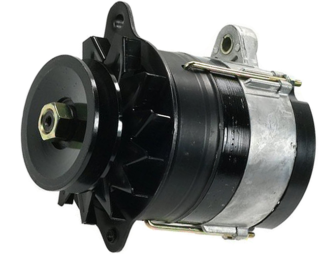

to wygląda jakby alternator zamiast na akumulator, dawał prąd na elektromagnes.
10 godzin temu, radio19966 napisał:
a jaki masz alternator ? i czy działa ci RB1 ?
Ja mam alternator boscha 120A. Do niego podłączone dwa kable jeden grubas do przełącznika 12/24 i drugi kontrolka.
pytałem LTZ nie ciebie ;p ale jak już się chwalimy jakie mamy "ALTERNATORY" to ja jeszcze w tym roku miałem orginał ale padł i założyłem teraz Valeo 70A 12V

17 godzin temu, LTZ55a napisał:
Taki, 700W . A czy to RB działa, to sam nie wiem. Jest podłączone, tylko pierwszy od lewej na dole jest wolny styk.
podłącz ten styk do masy w elektryce nie moze być wolnych styków albo mają mieć + albo - nie mogą wisieć w powietrzu bo się magia dzieje wtedy
